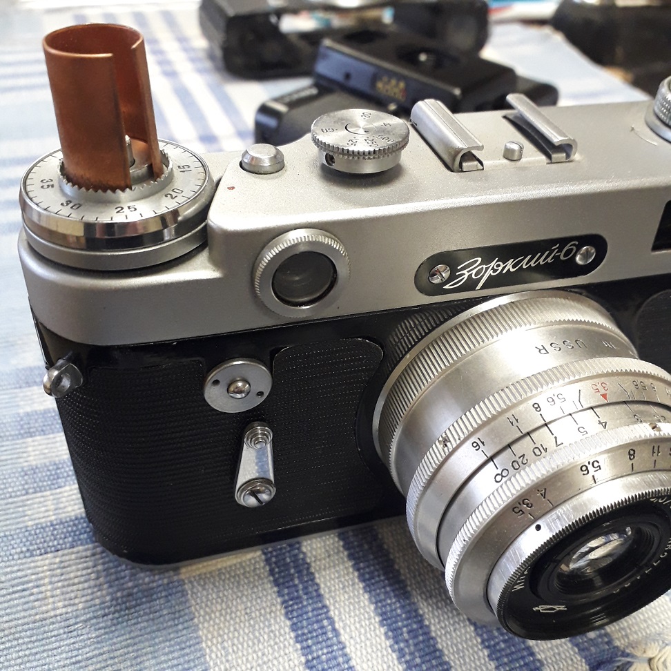

Ув. Товарищь Михельсон, а не подскажите как отвинтить плоскую фигурную шайбу (точно не знаю как она называется) над курком взвода зоркого-6, но так, чтобы вообще следов и царапин не было.
Знаю только, что там вроде левая резьба как у зенита-Е и вроде как некие "жимки" для этого используют.
Но когда я спросил у мастера фото этих жимок, то увидел что-то типа клещей. И как в таком случае не наделать царапин не понятно. Подумалось о свинцовых тонких полосках под губки этих жимок.
Но...может есть еще способ ?
Усилие там иногда ого-го.
СообщениеДобавлено: 26 июн 2019, 03:58  Заголовок сообщения:
Сообщения: 1694
Медь - наше Всё. А, чем крутить - зависит от ловкости рук и финансовых возможностев. Сейчас всевозможных "жимков" в инструментальных бутиках - на любой цвет и запах.
Зоркий-6.jpg [ 348.13 КБ | Просмотров: 10742 ]
СообщениеДобавлено: 26 июн 2019, 04:39  Заголовок сообщения:
Сообщения: 16615
Нет там никакого усилия. Я пользуюсь обычными зубоврачебными щипцами, обернув гайку тонкой медной фольгой. Никаких следов не остается. Как написано ниже, все зависит от рук, опыта и чувства меры. Если же гайка окислилась, легко не поддается, то следует обработать WD40 и дать постоять минут 30. Аппарат должен быть взведен.
