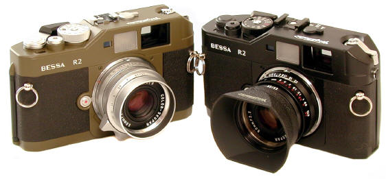

Ну поищите Бессу R2 зелёную. Смотрится даже красивше :-)

сорри, но свиду бессы и новые лейки это просто жуткие мыльницы..после м3 лейки начали умирать по дизайну...просто мыльницы
PS ща меня стопчут с землёй..но я буду кричать когда даже меня будут бить, что красивей лейки II-III, з-з3, сапога III-IV нет камер
Зелёная по-военному так смотрится. С серебристыми объективами особенно.
Ну кому что. М-лейки и бессы зато функциональнее. И да, "новую" лейку я в руках держал. Впечатление от аппарата такое, что им можно кого-нибудь убить, а аппарату ничего не будет. Ну и ободранные бессы тоже, да...
