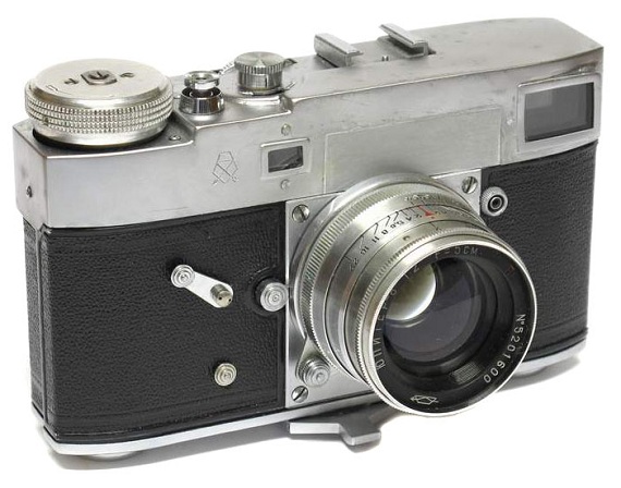

СообщениеДобавлено: 17 сен 2015, 17:28  Заголовок сообщения: Ремонт Ленинграда
Зарегистрирован: 23 май 2012, 11:32
Сообщения: 16
Недавно стал обладателем второго Ленинграда :)
Похоже, это привязанность как минимум :)
Первый Ленинград потребовал юстировки дальномера и я ее сделал как смог,
можно даже как-то снимать ) Спасибо этой теме!
Второй при продажном тесте заклинил, затвор в смысле, потому достался мне почти даром.
Но внешнее состояние очень хорошее, им пользовались явно мало, гораздо меньше чем первым.
Хочется оживить.
Верхнюю крышку я снимать умею, но тут проблема - головка завода до упора заведена.
В инструкции по разборке (здесь, в теме), сказано, что перед снятием надо ее полностью
спустить, иначе возможны повреждения. Вопрос - как?
И когда сниму крышку, на что там в первую очередь смотреть? Почему могло заклинить?
Было так: Я завел головку, сделал пару щелчков где-то на 1/60, потом передвинул головку на 1/30,
нажал спуск, и все. Шторки вроде вернулись во взведенное положение. На нажатие кнопки спуска
не реагирует. Кажется, что головка выдержек опущена не до конца. Да и кнопка как будто не до конца нажимается.
До Полибура (В. Наумыча) не дозвонился сегодня, хотел прицениться к стоимости ремонта у него.
Может, есть кто еще в Мск из энтузиастов этого дела кто возьмется за ремонт? Сам боюсь испортить,
но все равно полезу, если не найду кому отдать в ремонт )
