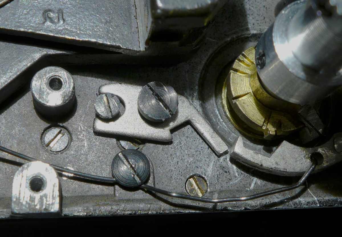

Просмотрел три страницы темы - ни одно изображение не открывается. Надо установить механизм замедления. (ФЭД-5В) В repair_manual на стр 15 рис. 9 есть деталь 51 называется рычаг. :) Хотелось бы увидеть как нужно (можно) на его надеть пружинку!

ФЭД - 5
L1110607 — копия.JPG [ 96.79 КБ | Просмотров: 4914 ]

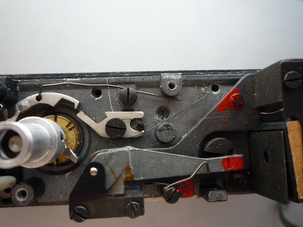

Сообщения: 16614
Пд действием пружины рычаг должен быть постоянно в блокировочном положении.
