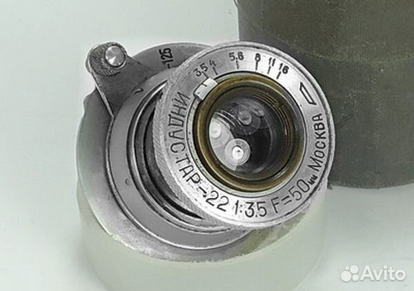

Я не думаю, что 1948 год относится к началу 50х. Это во первых. А во вторых, а каком стандарте захода резьбы, на аппаратах производства КМЗ, Вы пишите?
Это упрощенно, конец сороковых тем более относится. Имеем то, что вплоть до начала 50х камеры ФЭД имели нестандартный заход резьбы. Аппараты ФЭД-Зоркий также имели такую особенность, потому штатные непросветленные И-22 точно также сложно использовать на более новых камерах. Я не знаю когда именно заход резьбы сменили, может вы расскажете. А потому изготовление оправы для немецкого объектива под производящиеся с нестандартным заходом камеры это очевидный шаг. Не под редкие же Лейки его делать?

Что такое "нестандартный заход резьбы" приминительно к камерам производства КМЗ, и ещё, что такое "штатные непросветленные И-22". Когда, и для какого аппарата, выпускались такие объективы и много ли их было?
Штатные непросветленные И-22 для ФЭД-Зоркий, очевидно.

Lokh писал(а):
А такие были?
Индустар-22 с подписью "Москва". Сам думал такой купить для ФЭДа.

Эти объективы НИКОГДА не были штатными. Они продавались отдельно от аппаратов в картонной коробочке, с паспортом и оригинальными, задней и передней, крышками. На ФЭДах-Зорких всегда стояли просветлённые объективы. Посмотрите описание на ФЭД-Зоркий.

Тем не менее, эти Индустары никуда кроме тех самых ФЭДов и Ф-Зорких не ставятся нормально. Логика в такой резьбе у ЗК понятна, как мне кажется.

Не знаю, не знаю. Объектив ЗК2\50, выдвижной, то же, ставится на ФЭД-Зоркий не ровно. Красная метка на объективе находится в положении "два часа". Объектив ЗК 1,5\50 стоит ровно. Объектив И-22 (в положении бесконечность), своим поводком показывает на "11 часов". Причём если указанные объективы поменять местами или один и тот же объектив устанавливать на разные ФЭД-Зоркие, то положения объективов сохраняются. Поэтому о нестандарте говорить нельзя. Стандарт установки был. Всречаются аппараты в которых поводок И-22 смотрит на "9-10 часов", но это редко и (я думаю) в пределах допуска.

Ну если взять ФЭДы, то там тоже свои странности. У меня например оба послевоенных "ФЭД" 50/3.5 нормально сидели только на своих родных камерах, а довоенный 50/2 криво становится что на аппарат 37 года, что на послевоенные. На довоенном аппарате поводок часов на 7, а на послевоенном на 10. Но это ФЭД, у них все могло быть.
Всё правильно.
Объективы для ФЭД-Зоркий без надписи Москва.
У меня такой был, никуда так и не подошел.
