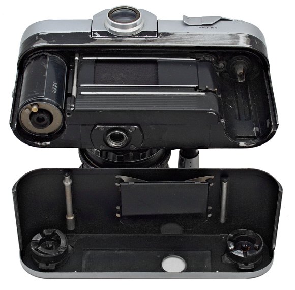

Serjio писал(а):
Это уже интересно, возникает вопрос как(чем) Вы примеряли? Наверное так рождаются мифы и распространяются по сети :)
Ладно, потрачу на Вас время. К тому, что я уже написал, имея продолжительный опыт использования разных катушек, добавлю замеры.
И где эти "порядка трёх миллиметров" запропастились? :) Зачем же советовать то, в чём сами толком не разобрались?
Хорошо, потрачу и я на Вас время. Тем более что Киев - актуальный аппарат.
Итак, тест катушек. Для теста куплена за 30 рублей (ужос!) Смена-8М с приёмной катушкой, разобрана на две половинки задняя стенка Киева (не переживайте, граждане, Киев уже был мёртвый до этой операции). Всё остальное - катушки, кассеты достаётся из чулана.
В тесте участвуют:
1 и 2 - катушка одноразовых кассет.
3 - катушка разборной (простой двадцатикопеечной) кассеты.
4 - киевская приёмная катушка.
5 - приёмная катушка Смены-8М.
Даже без измерений видно, что катушки Киева и Смены отличаются от остальных. Разумеется общая длина мало что определяет, важнее то, как расположен фильм-канал. И как и чем фиксируется катушка относительно оси (ось замка фиксирует только катушки 4 и 5).
А теперь ставим катушки поочерёдно.
1,2 и 3 - вертикальный люфт два с половиной миллиметра, причём даже в крайнем верхнем положении плёнка будет смещена вниз, то-есть перекошена.
4 - киевская. Вертикальный люфт полтора миллиметра, симметрично относительно фильм-канала.
5 - сменовская. Люфт миллиметр, смещение вниз относительно фильмканала на миллиметр.
И на фото справа - киевская приёмная катушка в киевской разборной кассете. На фото практически ничего не видно, но результат такой - люфт отсутствует, всё строго на своём месте, смещения нет даже на доли миллиметра.
Вывод: mark.76 абсолютно прав, "использование катушки без внешней оболочки , неправильно"
Если используется разборная кассета обычная, не киевская - то нужно срезать буртик, как советует belozerskiy.
И при использовании приёмной катушки от смены буртик тоже нужно удалить.
Использование киевской приёмной без кассеты - в принципе нормально, а с кассетой в сборе - идеально.
Надеюсь, уважаемый svk не будет настаивать, что
"Вместо двухцилиндровых "катушек"(кассет), можно поставить любые, разницы нет
Для меня разница очевидна.
Спасибо, достойный ответ, время потрачено не зря.
Немного добавлю ясности, уточнив размеры и причины такого поведения катушек. Дело в том, что длина оси в замке составляет 6,3-6,4мм (замерял на Киеве-3, Киеве-4 и Киеве-4А), углубление в катушке Киева 5 мм и катушка не садится на плоскость замка. То есть, если корректно сравнивать родную катушку с прочими, нужно добавить к родной катушке 1,4 мм, приведенная (условная) длина составит 44,6+1,4=46 мм. Следовательно, вертикальный люфт прочих катушек, имеющих размер 45,1-45,8 мм, превышает люфт родной катушки на 0,2-0,9 мм.
Чем это грозит на практике. Пленка в фильмовом канале Киева перемещается между наружными направляющими, зазор между которыми на моем Киеве составляет 35,9 мм. Поэтому, если учесть, что обычная катушка, за счет люфта может сидеть ниже киевской, то пленка сместится вниз на 0,45 мм, но не более.
На моем Киеве стоит катушка от двухцилиндровой кассеты Зоркого, имеет размер 45,4мм и углубление в торце, как у обычных катушек. Т.е. ведет себя абсолютно аналогично обычным катушкам. Возможно, что видно на моем примере, из-за этого пленка смещается до нижней направляющей. viewtopic.php?f=9&t=12322 При следующей съемке обязательно проверю уже с киевской катушкой.
Хотя сомневаюсь в результате, так как на этом Киеве 4А пленка из кассеты выходит аккурат по нижней направляющей.
С учетом всех прозвучавших мнений, а так же разброса по размерам катушек, можно предложить следующее решение с использованием любой катушки (разумеется если нет возможности приобрести родную катушку,или , как советуют от Смены):
1. Буртик срезается или стачивается на необходимую величину, после примерки на камере.
2. В чашку замка укладывается шайба 2-3мм (зависит от длины катушки с учетом срезанного буртика).
Шайбу лучше приклеить.
СообщениеДобавлено: 08 фев 2013, 16:33  Заголовок сообщения:
Зарегистрирован: 02 янв 2012, 08:39
Сообщения: 121
Откуда: Riga, Latvia
Господа, есть такой вопрос, есть кассета, на ней логотип КМЗ. При зарядке кассеты крышка фотоаппарата не закрывается, если пошевелить замком, крышка вроде как садится на место но вот до конца замок не поворачивается. Кассета имеет вид двух цилиндров (вставляющихся друг в друга) и катушки, на цилиндре который вставляется в другой есть две "кнопочки" одна из них длиннее и нажимается разблокируя внутренний цилиндр на проворот. Что делать? может кассета не родная или руки не оттуда растут?
СообщениеДобавлено: 08 фев 2013, 16:40  Заголовок сообщения:
Сообщения: 4876
Есть кассеты "киевские", а есть "зорковские". Отличаются выступом на кассете - у киевской кассеты он небольшой.
Zeiss Ikon Camera,
Zeiss Objektiv,
Zeiss Ikon Film!
СообщениеДобавлено: 08 фев 2013, 16:47  Заголовок сообщения:
Зарегистрирован: 02 май 2010, 21:27
Сообщения: 694
Откуда: С.-Петербург
...и расположен в другом месте относительно окна.
На Киев можно ставить только киевские.
"Рука фотографа должна слегка дрожать"
СообщениеДобавлено: 08 фев 2013, 17:17  Заголовок сообщения:
Сообщения: 16613
Недавно делал Киев, в Одессу вроде, и спрашивали катушку. Родной у меня понятно нет, положил человеку от Смены 8м. Подошла идеально.

Да поставьте от Смены 8М родную, они и выросли в цене, потому что их народ на Киев ставит.
СообщениеДобавлено: 08 фев 2013, 23:48  Заголовок сообщения:
Сообщения: 1189
Откуда: Гость с юга.
От Смены 8М не подходит, её пилить надо. Попробуйте раз с плёнкой прогнать, увидите.
СообщениеДобавлено: 09 фев 2013, 10:40  Заголовок сообщения:
Сообщения: 694
Спилить полмиллиметра-миллиметр со стороны щлица. При наличии наждачки полминуты.
Меня больше смущает материал, из которого эта сменовская катушка изготовлена - довольно мягкий пластик.
И, в отличие от родной металлической катушки, которая центрируется осью замка, эта катушка люфтит и трётся по замку своей нижней частью. Лишние усилия, лишние перекосы плёнки.
