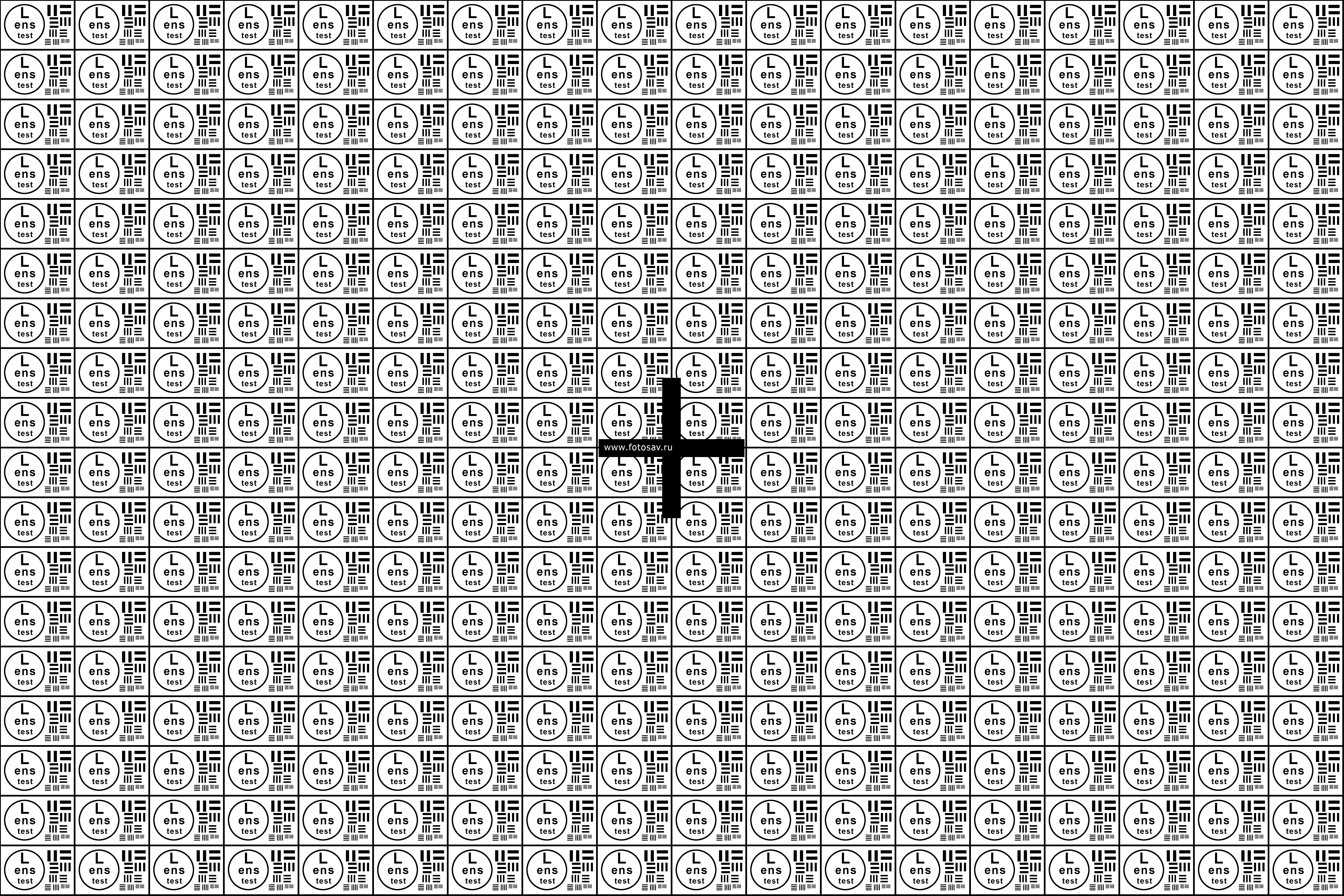

Я вот нашёл статью на IXBT.com:
http://www.ixbt.com/digimage/lensvs.shtml.
В статье даются общие рекомендации по проверке качества объектива перед покупкой. В параграфе 5.2 рассказывается о способе оценки оптических характеристик объектива. Там у них немножко другая мира была:
http://www.ixbt.com/digimage/lens2/files/Mira600dpi.png.
Простите за незнание, я только учусь.
