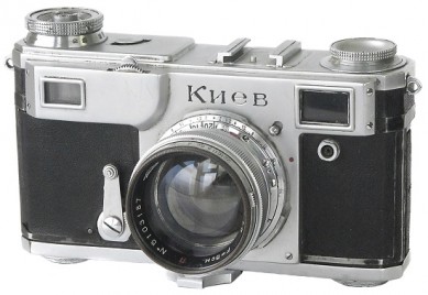

Аидас на своем сайте утверждает что это Киев-2A 1951 года:
Расположение синхроконтакта у него - больше похоже на стандартное, если сравнивать с другими Киевами.
На вашем же - оно более смещено к левому краю, нежели вверх, похоже самодельный все же синхроконтакт.
Так же на нем нет скосов под закручивание ключом:
И чехол - похоже чехол родной от Киев-2, но подрезали под синхроконтакт (срезали вместе с поворотом шва по коже):
Чехол неподрезанный вот так выглядел:

а ведь я даже не заметил, что чехол-то подрезан! позор моим сединам.
Значит, действительно, синхроконтакт это не родной, а самопальный.
И по форме он отличается от приведенного вами на фото, на моем утоплен заподлицо, а не выступает, и , соотвественно, нет сточки на выступающей части цилиндра "под ключ". С синхроконтактом ясно все, самопал, даже сдвинут ближе к объективу, чем на оригинальной версии.

Колечко фокусировки на камере у вас тоже интересное - надрезанное пополам, сейчас не вспомню - где-то на форуме или на каком-то буржуйском сайте про это что-то писали...
СообщениеДобавлено: 16 окт 2012, 15:55  Заголовок сообщения:
Сообщения: 4876
Такое на Контаксах стоит и на ранних Киевах.
