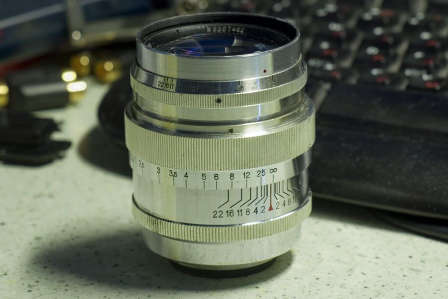

На исходном снимке видим не заржавевший, а старый объектив. Исходное чернение выполнялось сернй печенью. А на латуни имело тёплый тёмно коричневый оттенок. Новый владелиц испоганил старое покрытие, не нанёс нового и кричит о реставрации. Техническая неграмотность горе реставраторов, унесла в небытие уйму классных вещей!

Как по мне, в потрёпаном виде труба круче смотрелась чем этот полироль позорный :([/quote]
Да и по мне тоже :roll:
Здорово когда видно что Вещь с историей....

Старую, с биографией и долгой жизнью вещь, превратили в яркую и безликую побрякушку.

Покрывались обьективы для того что люминий либо дюралюминий не окислялся.Время разставило все по своим местам.Покрытие типа разбавленной эпоксидки.Окончательно никаким разстворителем не убирается .Только механическим путем.Обидно что под покрытием чистая поверхность а там где стерлость одни раковины.Правильно сказал тов.Михельхон- только школьной резинкой.

Нет, лак смывается полностью:
стирается ацетоном с некоторой выдержкой-
5-7 мин обильно смочить и мягкой тканью оттирать.
( если не всё- повторить и так до полного удаления)
Проверено неоднократно!
И это не эбоксидный лак,а типа ПФ-285.

Купил Юпитер 9 63 года лзос, сматрю на него и непонятно толи он лаком покрыт толи что это ? и что можно с этим зделать?
Я тоже замечал на некоторых - когда начинает облезать - неопрятно выглядит. Интересно их что не анодировали?
Я бы либо лак на такой заново нанес, чибо отдал в анодирование(можно с чернением), а то от жирных кислот язвы пойдут, да и от атмосферы на улице.

женское средство для стирания лака с ногтей стирает и лак на объективе, сегодня попробывал, правда пока непридумал как почистить ребристые поверхности
Зубчатые поверхности , чистят зубочистками. Неспеша с растворителем.

наверна таки придётся достать растворитель посилней тк оно там нетак легко сходит и щёткой чистить уйдёт день

Жидкость для смывания лака (амилацетат), нанести не салфетку. Увлажнёной салфеткой плотно обмотать поверхность освобождаемую от покрытия. Затем не ослабляя намотки укладываем в полиэтиленовый мешочек и плотно обматываем скотчем. В конце обмотки мешочек заклеивается скотчем герметично. Через пол часа, снимаеммешочек...
и щёткой сметаем клочья старого покрытия. При этом избегать попадания клочьев на геликоид и механизм привода диафрагмы.
спасибо попробую ато просто щёткой нечистится

Ацетон тяжело этот лак удаляет.
Да пусть будет, испортите объектив еще.

Товарищ Михильсон прав. Метод для оправы, но не объектива в сборе. Склейки могут помутнеть от паров растворителя!!!

У меня получилось покрыть объектив матом :lol:

Теперь восстановите надписи.
Попробуте сначала нанести где то на поверхности риску черым маркером и смыть ее ацетоном, если пролучится хорошо, без следа, то есть не въестся краска в поверхность шершавую, то хорошо прокрасьте гравированные надписи маркером. Маркер черный толстый, я когда выбираю проверяю на цвет, рисую на ногте пальца, отчетливо виден цвет бывают не очень черный.
Потом как высохнет, минут через 5, на металлическую линейку наматываю х/б ткань в один слой и смачиваю ее ацетоном и удаляю краску с поверхности, из гравировки краска не удаляется.

Спасибо, сейчас попробовал, вроде чего-то получается :)
По такой методике можно и люминесцентной краской намазать :)

Обычный песок, конечно нужно поэкспериментировать с различными абразивами, можно водички добавить, есть простор для творчества :)
