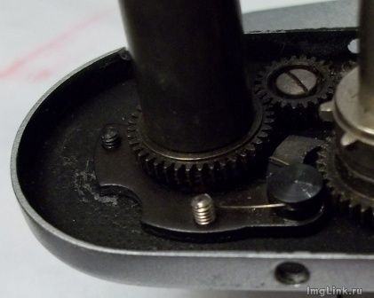

Тему создавать посчитал лишним. Короче, придумал замену тормозной пружины в Зорком-4. Первоначально изготовил пружину самостоятельно, однако жесткость оказалась недостаточной, чтобы меня устроило. Затем из запчастей от Зоркого 4К взял тормоз и "примерил" на З-4. Оказалось впору. Сверлить нужно только одно отверстие под крепежный и одновременно упорный для пружинки болт. Другое отверстие подходит от зажимной скобки старой пружины.
Как по-вашему? Имеет право на жизнь? Тем более неприятно такой аппарат списывать из-за пружинки.
У кого нет такого тормоза, думаю можно изготовить подобное, даже немного упростив из подручных материалов.

Так вроде с пружинами пока нет проблем.

Я думал вы скажите, что это уже не Зоркий-4 :)
СообщениеДобавлено: 07 апр 2011, 07:23  Заголовок сообщения: (no subject)
Сообщения: 16627
Пружины подходят от Зенит С, и целого ряда аппаратов Зоркий. Хотя и найти четверку для разборки, думаю не проблема. Единственно что могу подсказать, пружины на аппаратах 69-70 встречаются какие то "слабые".Они даже не деформированные внешне, не выполняют свою функцию. Цвет проволоки, черный. То есть лучше, при покупке донора для разборки, не рисковать, связываясь с аппаратом этих лет.

мне кажется что от пружины зависят межкадровые. Так ли это?

Сообщения: 16627
От пружины зависит будет ли аппарат работать вообще. Проблемы с межкадровыми на Зорких я не встречал.

Сообщения: 1673
Нет, вот как раз на межкадровое не влияет, на работу счётчика кадров - да, и всё остальное зависит от пружины абсолютно.
Ещё есть вариант ФЭДа-2.
Вопрос:
1. при этом спуск не стал жёстче?
2. "трещёточка" появилась? :)

Почему не влияет на межкадровое? Ведь с храповичком у барабана нет такого возврата как с пружиной. А это возможно 1 мм межкадрового. И с пружиной межкадровые будут меньше. Конечно еще нужно учитывать люфты промежуточных шестерен (а люфты там приличные, еще болты часто откручиваются).
Спуск жестче из-за чего может стать? По-моему такой же. А вот взвод стал мягче, т.к трения пружины на валу нет.
Трещеточка появилась, но очень мягкая, так как я доработал профиль зубца, чтобы он четко заходил в шестерню.
