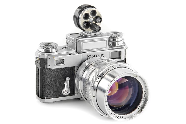

Появился дальномерный прототип Гелиос-40 для фотоаппарата Киев/Contax на известном аукционе Leitz
И продан за 13200 €.

38797_1_mid.jpg [ 36.47 КБ | Просмотров: 7539 ]
