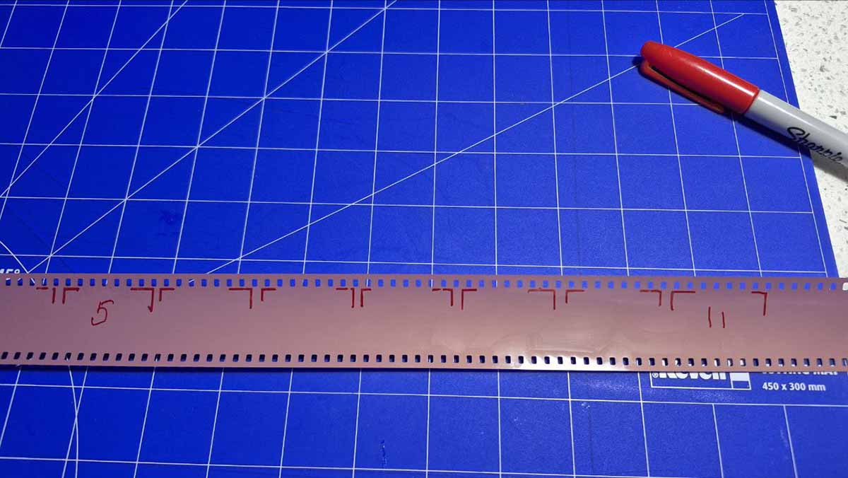

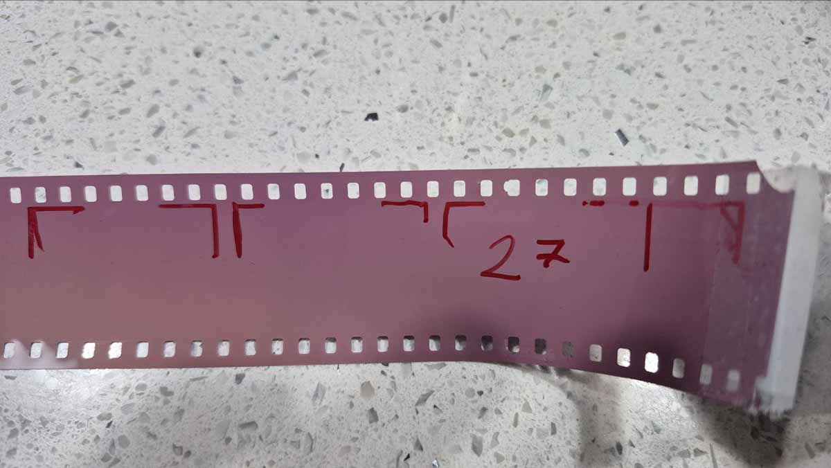

Видимо собрал фрикционный узел неправильно :headbang: ,- меж кадровые уж очень большие-на 36 кадровой плёнке всего поместилось 30 снимков, Исправим;)

Кстати, межкадровое уже поправил-тут как раз обсуждали недавно эту проблему- я не докрутил винт в фрикционе. После того как поджал-фсе встало на свои места.
