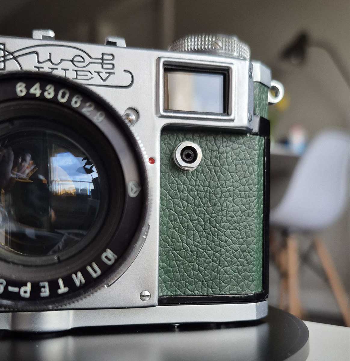

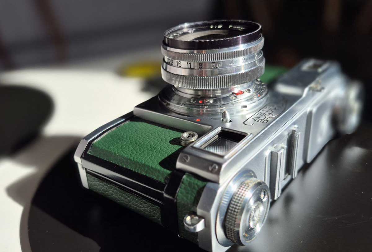

Доброго ваемени суток!
Камеру перебрал.
Кроме отсутствующих шайб под колесом выдержек выяснилось, что винты крепления рамки были тоже не на своих местах. Вроде всё. Ну конечно же старая смазка превратилась в пластилин. Обклейку не брала никакая химия, тех фен и прочие манипуляции. В итоге заказал новую.
Представляю результат.
Всем Добра!
photo_2025-04-13_16-52-43.jpg [ 79.93 КБ | Просмотров: 3657 ]
photo_2025-04-13_16-52-42.jpg [ 67.18 КБ | Просмотров: 3657 ]
photo_2025-04-13_20-31-12.jpg [ 133.65 КБ | Просмотров: 3657 ]
СообщениеДобавлено: 14 апр 2025, 11:10  Заголовок сообщения:
Сообщения: 181
Откуда: Молдова Кишинев
красиво получилось! :cool:
СообщениеДобавлено: 14 апр 2025, 13:12  Заголовок сообщения:
Камеру перебрал.
Всем Добра!
:rock: :beer: Постарались на славу, хоть на полку в музей!
