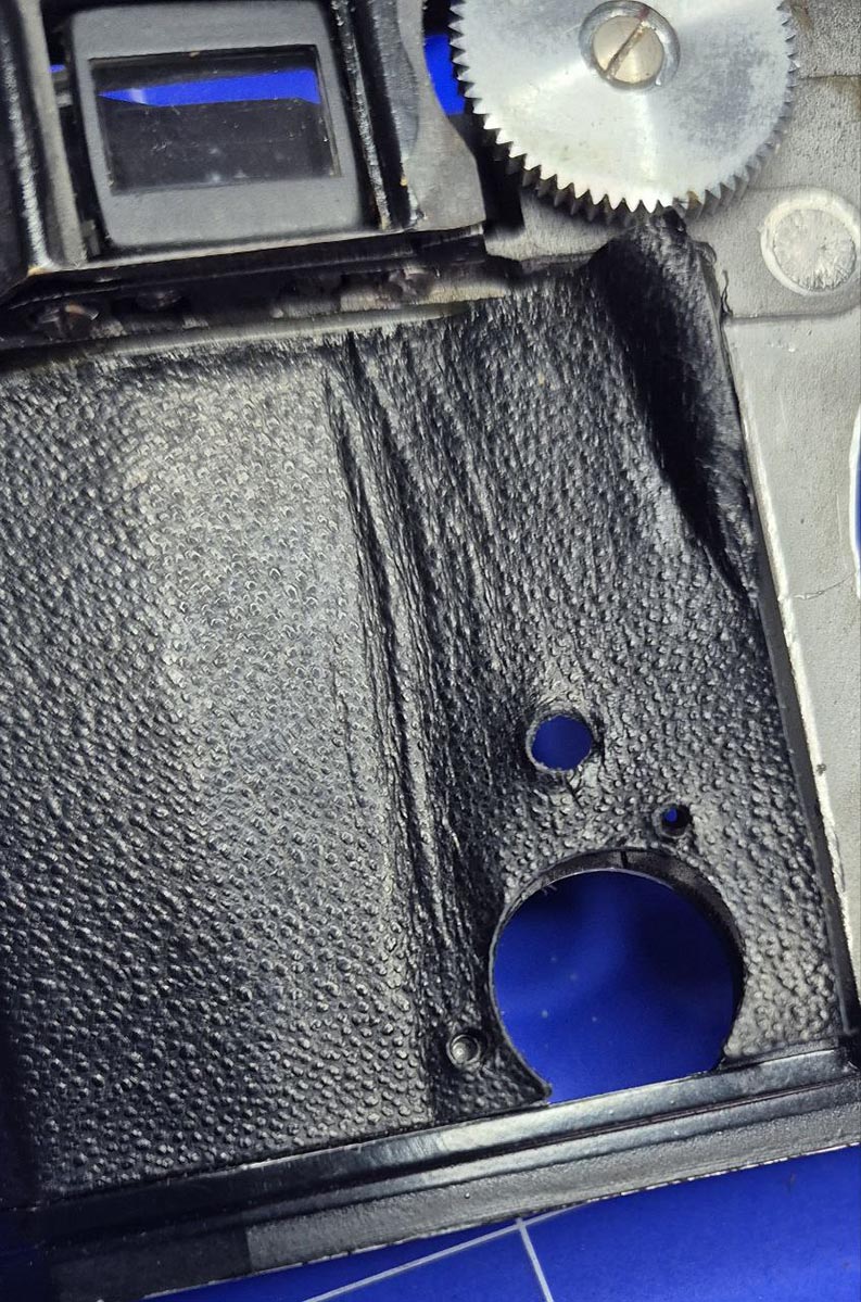

Доброго времени суток!
Опять прищел сюда за советом.
Как лучше приклеить кожаную обклейку обратно, что бы как можно более избежать появление морщин на поверхности-минимизировать следы вмешательства.
Всем спасибо

СообщениеДобавлено: 29 мар 2025, 00:07  Заголовок сообщения:
Сообщения: 232
Откуда: Россия Брянск
Всем спасибо
. Клей Fixado на озоне
СообщениеДобавлено: 29 мар 2025, 07:08  Заголовок сообщения:
Сообщения: 16613
Всем спасибо
Момент, 88 клей.
СообщениеДобавлено: 29 мар 2025, 07:41  Заголовок сообщения:
Сообщения: 1694
Особопрочный. Да. При следующем ремонте камеры эту разодранную в лохмотья обклейку только на помойку. Или у Вас в запасе имеется комплект новых наклеек для каждого ремонта?
СообщениеДобавлено: 29 мар 2025, 08:12  Заголовок сообщения:
Зарегистрирован: 22 окт 2020, 00:33
Сообщения: 42
Откуда: Одесса МАМА !
Да в том то и дело, что нет других наклеек.
Да и на фото выглядит хуже чем в жизни.
Не знаю, чем было приклеено, но было сделано на совесть)) . Спустя 61 год не отодрать совсем.
Вот теперь думаю как назад это всё оформить
СообщениеДобавлено: 29 мар 2025, 11:16  Заголовок сообщения:
Сообщения: 1694
Вот, вот. Когда слишком хорошо - тоже плохо. 88-й нормально пойдёт, или самый простой "Момент". Не мазать слишком жирно - лишь чуть увлажнить корпус, немного подсушить и приклеить хорошо очищенную обклейку. Перед снятием смочить бензином "Галоша" - снимется легко и без повреждений.
СообщениеДобавлено: 29 мар 2025, 20:06  Заголовок сообщения:
Сообщения: 42
Спасибо, попробую предварительно смочить
бензином
