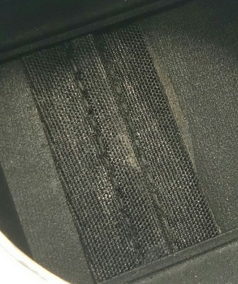

Это у вас аппарат собран плохо, скорее всего. Начиная от замены штор и работы самого затвора, натянули пружины, чтобы "перемалывать" неисправность, отсюда хлопанье, тугой взвод
Тоже к этому склоняюсь. В октябре займусь ремонтом своей фототехники, но затворы леечного типа я ещё не ремонтировал, начну пока с имеющегося ФЭД-3 с осыпавшейся резиной на шторке. Параллельно прикуплю обычный Зоркий (первый) тоже под тренировку и потренируюсь на нём, а потом уже перейду к этому Зоркому-3.
Вот как сейчас работает на 1/25 (видео вышло не очень качественно).
А вот как сделаны шторки.
IMG_20210923_080505-1-1.jpg [ 255.17 КБ | Просмотров: 9704 ]

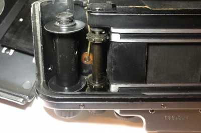

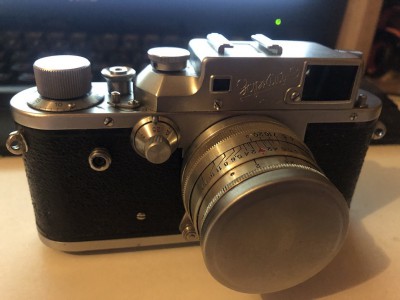

Прост похвастаюсь.
Третий зоркий с самопальными синхроконтактом видали? Сделан нормально
IMG_0838.JPG [ 215 КБ | Просмотров: 9186 ]
IMG_0837.JPG [ 197.73 КБ | Просмотров: 9186 ]
СообщениеДобавлено: 01 июл 2022, 05:25  Заголовок сообщения:
Сообщения: 16612
Самостоятельно встроенные синхроконтакты встречаются на камерах часто. В 50-е годы продавался даже какой то, сделанный в заводских условиях, набор для установки синхроконтакта в аппарат, мне попадался, куда он делся, не знаю, где то затерялся. Тогда это было актуально. Сейчас любая кустарная переделка старой камеры, да и не только камеры, любой старой вещи, очень снижает её коллекционную стоимость. Увы, чем больше "тюнинга", тем меньше цена.
