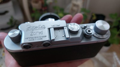

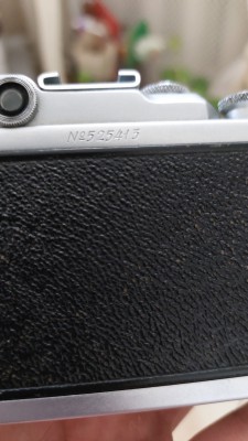

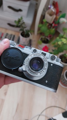

удалось разыскать PM1110 (по классификации sovietcams)? билингвальная надпись, но номер сзади. Насколько я понял, 52 - это не год, а сквозной номер.
Камера в идеальном рабочем состоянии.

Если не путаю - первая 5 - это 1955 год. Да и объектив - 1954 год (54 в номере)

А мне сказали, что в таких камерах год по номеру объектива вычисляют (если он родной), то есть это 1954 год. А нумерация сквозная, хотя я поначалу сам запутался и не мог понять 52 - год или что? НО в 6-значном номере, первые цифры - не год. Кстати, на совьеткамс пишут, что самая ранняя известная автору такая камера - 53****, так вот, моя раньше. Вообще, их правда сложно отыскать, интересно, сколько всего было камер такого типа...

Был не прав... вот http://www.zenitcamera.com/archive/zorki/index.html, действительно 1954. А первая цифра это в некоторый объективах год...
Если объектив родной, а если нет? :) Поэтому смотрим таблицу выпуска и суммируем количество по годам.
В 1954 г выпустили 190500 Зорких с №406235 по №596735. http://www.zenitcamera.com/catalog/came ... ction.html

Я ни разу за свою практику, 23 года, не видел Зоркий, последний вариант, с двойной надписью. Думаю, что это на позднюю камеру поставили верхнюю крышку от более раннего аппарата. " Мне приходилось видеть Зоркие с двойной надписью только до номера 410 000.
Открыли, смазали, заменили верхнюю крышку. Отсюда и "Камера в идеальном рабочем состоянии.
тогда скорее всего номер был бы прямо на крышке, над лого, а тут он только сзади.
ну и пишут же про такую же серию

Сложно сказать однозначно. Возможно крышек было сделано впрок довольно много и они хранились на складе, потом на них наносились или не наносились номера, они хромировались и ставились на камеры.
С двойной надписью были камеры с номерами и до 100 000, и 100 000, и 200 000, и 300 000, и 400 000 тысяч. Это все прошло через мои руки, более 400 000 я не встречал, а вот всяких сборных встречал много. Последнее время камеру в 100% оригинале встретить трудно. После примерно 420 000 тысяч надписи были на крышках штампованные и пружины снизу затвора не длинные, а"треугольные".
Сделайте фото затвора снизу. Насчет того, что в инете пишут, так там всякое могут написать любители выискивать редкости, а другие любители " редкую редкость" сами сляпать могут.
