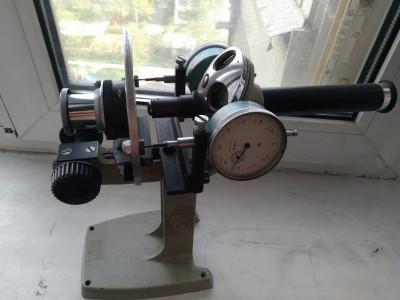

nitar1 писал(а):
Не поленился, измерил величину перефокусировки моего И-10 (ФЭД, с просветлением) бесконечность - 1 метр, получилось 2,75 мм, что соответствует фокусному расстоянию 49,7 мм. Это хорошо стыкуется с данными из каталогов 49,99-50,00, т.к. плоскость наивысшего контраста из-за недоисправленной кривизны поля и сферической аберрации высших порядков немного смещается в сторону объектива (Волосов в Фотографической оптике описывая И-26 и И-61 пишет о 0,34 мм и 0,24 мм соответственно).
Можно расширенно?
1. как измеряли величину перефокусировки?
2. что такое величина перефокусировки?
3. как 2,75 соответствует ФР 49,7? Формула, таблица?
4. какие каталоги?
5. ссылка на Волосова - страница, год издания?
1. На этой приспособе. Это микроскоп и возможностью установки объектива и определения его перемещения. Одно положение навожусь на удаленные ( около 1 км) предметы (бесконечность), другое 1 метр (от предмета до плоскости изображения).
2.Разница показаний ИЧТ и есть величина перефокусировки.
3. По формуле, она есть в разных изданиях, например С.В. Кулагин Проектирование фото-и кино-приборов. Машиностроение. см. стр. 60
4. Например каталог объективы 1970 год А.Ф. Яковлев под редакцией Д.С.Волосова Том первый стр. 22.
5. Фотографическая оптика. Д.С. Волосов 1978 год см. стр. 507.
IMG_20210515_150304[2].jpg [ 210.03 КБ | Просмотров: 4828 ]

1. На этой приспособе. Это микроскоп и возможностью установки объектива и определения его перемещения. Одно положение навожусь на удаленные ( около 1 км) предметы (бесконечность), другое 1 метр (от предмета до плоскости изображения)..
Вот это крутотень! :rock:
Серьёзно вы вооружены!
Отсюда вывод, Индус-10 отпадает...
Он получается без серьезного вмешательства в дальномер, не подойдёт Нина импортные ни на послевоенные камеры.
Остался похоже только "ранний" И-22.
