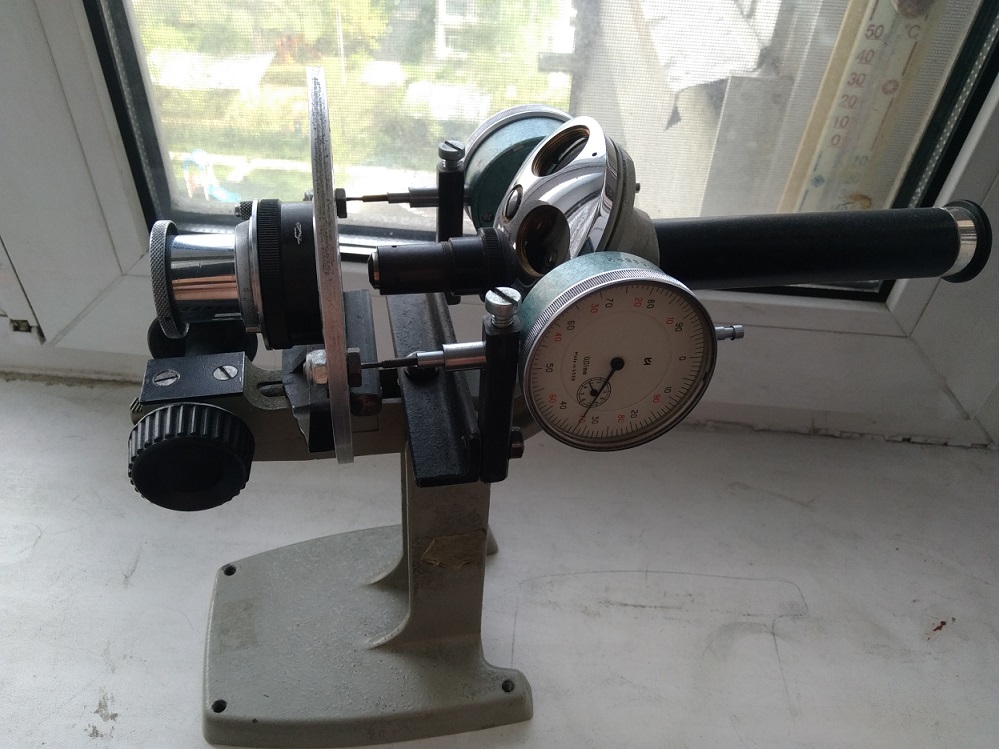

Не поленился, измерил величину перефокусировки моего И-10 (ФЭД, с просветлением) бесконечность - 1 метр, получилось 2,75 мм, что соответствует фокусному расстоянию 49,7 мм. Это хорошо стыкуется с данными из каталогов 49,99-50,00, т.к. плоскость наивысшего контраста из-за недоисправленной кривизны поля и сферической аберрации высших порядков немного смещается в сторону объектива (Волосов в Фотографической оптике описывая И-26 и И-61 пишет о 0,34 мм и 0,24 мм соответственно).
Измерил довоенный, получилось немного больше 2,77 мм, что соответствует фокусному 49,85 мм.

1. как измеряли величину перефокусировки?
2. что такое величина перефокусировки?
3. как 2,75 соответствует ФР 49,7? Формула, таблица?
4. какие каталоги?
5. ссылка на Волосова - страница, год издания?
СообщениеДобавлено: 15 май 2021, 15:38  Заголовок сообщения:
Сообщения: 203
Откуда: г.Москва
Можно расширенно?
4. какие каталоги?
1. На этой приспособе. Это микроскоп и возможностью установки объектива и определения его перемещения. Одно положение навожусь на удаленные ( около 1 км) предметы (бесконечность), другое 1 метр (от предмета до плоскости изображения).
2.Разница показаний ИЧТ и есть величина перефокусировки.
3. По формуле, она есть в разных изданиях, например С.В. Кулагин Проектирование фото-и кино-приборов. Машиностроение. см. стр. 60
4. Например каталог объективы 1970 год А.Ф. Яковлев под редакцией Д.С.Волосова Том первый стр. 22.
5. Фотографическая оптика. Д.С. Волосов 1978 год см. стр. 507.

nitar1 писал(а):
1. На этой приспособе. Это микроскоп и возможностью установки объектива и определения его перемещения. Одно положение навожусь на удаленные ( около 1 км) предметы (бесконечность), другое 1 метр (от предмета до плоскости изображения)..
Вот это крутотень! :rock:
Серьёзно вы вооружены!
Отсюда вывод, Индус-10 отпадает...
Он получается без серьезного вмешательства в дальномер, не подойдёт Нина импортные ни на послевоенные камеры.
Остался похоже только "ранний" И-22.
