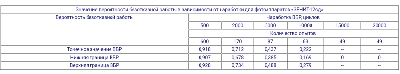

СообщениеДобавлено: 12 авг 2024, 00:16  Заголовок сообщения:
Сообщения: 299
Если бы 10000 срабатываний затвора (или 278 пленок) Зенит-12сд выдерживал, а потом ломался, то было бы хорошо.
На самом деле после 2000 срабатываний (55 пленок) ломались 29% всех Зенитов.
Что ни в какие рамки не лезет.
