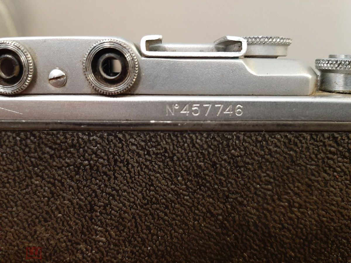

Увидел на Мешке лот с Зорким. Но очень странное написание номера. Это новодел или такой шрифт для написания номеров был уже тогда? На моем Зорком с пятизначным номером шрифт совсем другой.
И вам доброе
Первый раз вижу, точно брать бы не стал.
Видимо теперь такой штифт будет
встречаться все чаще.

Вот нашел номер рядом с этим.
Посмотрел на все свои фотокамеры. До 1960 года был такой же шрифт, как на этом фото. Потом появился типа ISOCPEUR наклонный.
А вот тот, что показал ранее, похож на ARIAL.

СообщениеДобавлено: 25 апр 2021, 20:10  Заголовок сообщения:
Сообщения: 1226
Не вижу причины не брать аппарат из-за "неправильного" шрифта номера. Хотя бы потому, что фотоаппараты с номером на верхнем мосту выпускались с 1954 года и какой-либо особой коллекционной ценности не имеют. Поэтому делать подделки смысла никакого - изготовление такого моста будет стоить намного дороже самого аппарата.
Далее, шрифт на фотографии очень похож на шрифт, которым нумеровались некоторые аппараты Зоркий-5, Зоркий-6 и Зенит-3М (у меня такие имеются в "коллекции", возможно и другие модели встречаются). Такие номера гравированы, а не нанесены штампом, в отличие от наклонных шрифтов типа Italic, которые использовались на других аппаратах. Кстати, на приведенном фото номер также гравирован.
Можно предположить, что по какой-то причине, первые партии деталей, нумерованных новым способом (на мосту), получили такое начертание (может, просто не успели подготовить нужную оснастку, да мало ли причин на производстве).

Читаю и удивляюсь. Вы что серьезно обсуждаете новодельность первого Зоркого?
Не сам Зоркий, а начертание номера.
Не вижу логики в Ваших рассуждениях. Сначала был один шрифт, некоторые экземпляры писали другим, затем снова старым? Причем процесс растянут даже не на месяцы - на пятилетки...
Да, в обоих случаях шрифты гравированы. Вот интересно - что это такое? Современное нанесение "красивого" номера? Или, действительно, писали другим шрифтом?

Шрифт, которым нанесён номер 457746 на первом Зорком, похож на шрифт, которым нумеровались ранние Зоркие-3 — возможно, что работа по нумерации этих первых была поручена тем, кто раньше наносил номера на третьи.
А. Лизунков, а ссылку на аукцион на Мешке не дадите? а то я перелопачиваю-перелопачиваю весь Мешок, ноэтого первого Зоркого никак не найду…
добавка:
во — https://meshok.net/item/215355585
добавка № 2:
ещё нашёл — https://meshok.net/item/233099326
Зоркий из первых интересный экземпляр с Юпитер-8
Обратите внимание на переднюю крышку
и гравировку
( на объектив ),
и на футляр.
Так же номер камеры стоит сзади.
Камера № 416806
Объектив № 5306941
Юпитер-8 с поводком и П просветвлением.
— шрифт точно не курсив. И не похоже, чтобы подделка.

Не понял Вас. Какую логику Вы пытаетесь найти на обычном производстве? Там всякие приколы могут быть. У меня имеется несколько тушек Зорких, имеющих номера, сделанные как прямым шрифтом, так и наклонным. Единственная закономерность, отмеченная мною (но это не значит, что не может быть обратного) - прямой шрифт гравирован, наклонный - штампован. Логические построения о причине этого могут быть самые невероятные. Я привел первое попавшееся на ум. Можете придумать свой вариант - например, детали нумеровались на нескольких участках параллельно по разным технологиям.
В любом случае намеки на новодельность моста корпуса с таким шрифтом номера не выдерживают критики.

Это не новодел, в 1954 году на КМЗ выпускали ф/а с таким штампом серийного номера.
