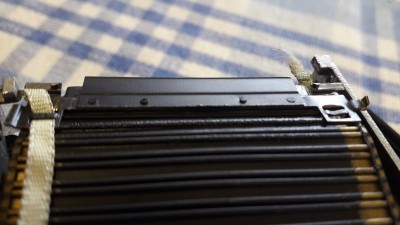

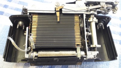

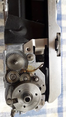

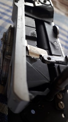

Получил сегодня в подарок нерабочий, но весьма мало пользованный, и, что важно, совершенно нековырянный, "Киев-4" 1969 года. Вскрытие пострадавшего показало обрыв одной тесьмы. Призма дальномера была обильно смазана для легчайшего прохождения фотонов. Заводская вмятина на кожухе верхнего барабана. Хотя, добросовестно вклеили светозащитный экран у счётчика кадров. Причина быстрого износа тесьмы, на мой скромный взгляд, пережатие одного из ленточных фрикционов сверх меры. Второй фрикцион сопротивления продвижению тесьмы абсолютно никакого не оказывает. Под усилие 55гс, видимо, подогнали поджатием одного. Такие вот они, киевские галушки.
Если фрикцион сильно зажат, это видно визуально или по разнице усилия трения тесьмы в левом или правом фрикционах, можно даже тактильно определить.
На Ваших фото не видно состояние тесьмы, как целой, так и порванной. Если бы был зажат фрикцион, то состояние порванной тесьмы должно отличаться от целой по степени износа. А тут вроде как тесьма просто разлезлась, мог быть заводской брак в месте порыва или на тесьму каким то чудом попало агресивное вещество. Второе маловероятно, конечно.
Могут быть края фрикциона с заусеницами, но это больше присуще "модернизированным" Киевам.
СообщениеДобавлено: 17 апр 2020, 18:16  Заголовок сообщения:
Сообщения: 5644
не видно
А сейчас лучше видно? :happy:
