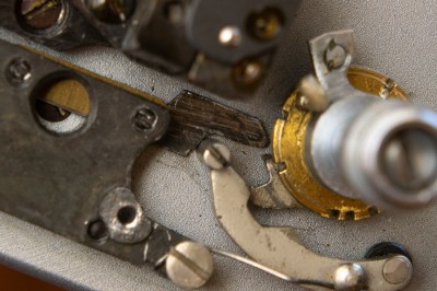

Здравствуйте. Имеется З-4 (56г.) Два года назад прошел профилактику, все работало замечательно, до момента, пока я не переключил (когда-то же должно было это случится :oops:) выдержку до взвода затвора. Естественно работа механизма выдержек нарушилась.
Решил сам исправить, при помощи Майзенберга.. Увы.. ничего из этого не вышло, длинные выдержки камера начала отрабатывать некорректно. Т.е. иногда отрабатывает, но чаще вторая шторка закрывается сразу, а мех. замедления продолжает работать в холостую. На сколько я понял из прочитанного и визуально єто наблюдается, отсекатель, по какой-то причине не задерживает вторую шторку. Т.е. иногда задерживает, но чаще нет.. При чем, заметил, чаще всего правильно срабатывает замедление на выдержке 1/2 сек, а реже, т.е. ни разу - 1 сек. Я снял мех. замедления и при отрабатывании выдержек, при спуске затвора, вторая шторка сама не закрывается на выдержках 1/25, В и 1/2 (т. е. для закрытия приходится сдвигать отсекатель влево, как в описании), на остальных выдержках вторая шторка (при снятом мех. замедл.) закрывается сама. Возможно это симптом? Помогите, плиз, разобраться в проблеме.

Будем исходить из того, что ничего кроме того, что снимали механизм замедления Вы не делали.
Тогда.
1. Возможно при разборке какой то мусор попал под отсекатель и он иногда остается в отведенном положении, подклинивает, от установленной выдержки это не зависит.
Нужно попробовать почистить под ним, просунув под сам отсекатель бумажку или продуть как то.
2. Вы не правильно устанавливаете механизм замедления, больше чем нужно подаете его вперед и он подклинивает отсекатель, попробуйте
чуть-чуть, на микроны, сдвинуть его назад, но чтобы кулачек все же отводил отсекатель, а не прокручивался, не касаясь его.

Мусор, если б попал, то отсекатель, при снятом мех. замедления, хоть иногда, но пропускал бы вторую шторку и на 1/25 и на В, а так, он стабильно на этих выдержках не дает второй шторке закрыться, но пропускает ее на остальных. По сути то же самое происходит и при установленном механизме замедления, кроме, опять же 1/25 и В, которые, в этом случае уже отрабатывают без посторонней помощи. Бумажкой я всеж поелозил слегка).
Я вот подумал, может у отсекателя износился уголок, которым он должен цеплять шпинек и поэтому он на выдержках, при сильнее взведенной пружине, пропускает вторую шторку?
DSC09355-2.jpg [ 385.56 КБ | Просмотров: 6473 ]

Вообще то уголок должен быть остренький, да и отсекатель должен двигаться легко, без усилий, поверхность должна быть гладкая, возвратная пружинка должна быть в пазу на отсекателе. У Вас на камере он какой то исцарапанный.
При взводе камеры ощущается проход поводка мимо отсекателя?
Не должен ощущаться.

При взводе не ощущается и движется сам отсекатель свободно. "Исцарапанность", скорее всего из-за жесткого света при большом увеличении, вживую все вполне гладко выглядит. А вот уголок не остренький совершенно.. Да и на фото это прекрасно видно. Это меня и смущает.. По всей видимости придется купить еще один, рабочий, З-4, чтоб сравнить..
До Вашего вмешательства работало же как то. Как должно быть Вы знаете, попробуйте разобраться.

На приведенном фото , если это взведенное состояние, кулачок как-то странно расположен относительно паза рычага. На мой взгляд он должен быть чуть ниже и правее, т.е. заходить в паз, а не упираться в край паза.

Serg_O писал(а):
а не находиться под флажком.
Он как раз должен упираться в край паза.
Вообще там какой-то простейший баг, судя по описанию.
Щас не могу вспомнить конкретно, но тщательное прочтение и следование слову и букве "библии" поможет 100%.
Случай со снятым мех-мом там рассмотрен точно.

Я когда зоркий первый разбирал там тоже из за того что барабан не правильно стоял "B" не работал, я так понимаю что Serg_O правильно пишет о фото у меня есть и Зоркий 3 и Зоркий 4 там как раз так и стоит, было ли причиной то что вы перевели выдержку до взвода причиной, возможно, ось которая на симке не правильно стоит это ось баробана второй шторки которая должна отпускаться после замедления (в моем случае когда я кнопку отпускал), возможно баробан немного провернуло, оно может быть и не видно что шторка выглядывает в кадровом окне, возможно нужно шторки приклеить, но увы я не спец и не могу сказать точно это или нет, тут только мастер с опытом может помочь

Он не обязательно будет упираться во флажок, как я понял он должен быть в пределах окна (во взведенном состоянии) и уже при отпускании затвора упереться в него, а потом в зависимости от выдержки закрыть вторую шторку, кулачек при взводе отодвигает флажок (и по идее не должен под него заходить) и когда доходит до окна должен собственно взвод затвора закончиться
У Майзенберга все нарисовано и объяснено, стр. 155-156.

...если перевернуть камеру вверх дном, вторая шторка тормозится отсекателем (как и должно быть по инфе в книге при снятом замедлителе) до сдвига отсекателя вручную..
Может попробовать переставить ту золотистую пластинку (с фото) под отсекатель?
Возможно на какое то время поможет.

Хм.. Думаете отсекатель недостаточно приподнят? Интересная мысль.. Вполне вероятно что Вы правы. Там все же есть микронный вертикальный люфт. Интересно послушать, что скажет главный дальномерный механик?
Но с другой стороны, почему тогда на "В" он срабатывает стабильно?
