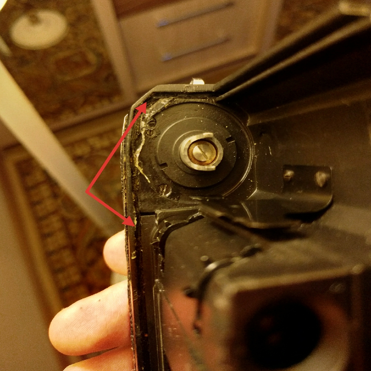

KEO писал(а):
Негативы вот:
Хватит столько?
Вполне хватит, совсем другое дело :)
С задней крышкой все нормально. Засветка в одном характерном для Киева месте в верхней зоне зубчатого барабана. Далее свет от неё направляется в сторону приемной катушки и попадает под валик расположенный на задней крышке. Поэтому засветка отсекается по ровной вертикальной линии. В силу того, что светит расходящимся "лучем" максимальная интенсивность в центре полосы, снижающаяся к краям. Возможно камеру ремонтировали и не поставили правильно светозащиту под верхней крышкой.

Большое спасибо за такую диагностику, а то бы я себе ещё долго голову ломал откуда эта странная полоса, но может не всё так плохо и не придётся лезть внутрь? Вот здесь у меня отошла подкладка и я её подклеил, но видимо неудачно, может в ней всё дело? По вашему описанию место вроде как подходит.

У меня на Киеве, точно такая же проблема.
И засветки схожие. Шнур светозащитный который вклеен в пазе, в который входит задняя крышка от давности лет частично осыпался. (подклеивать мне нечего...)
Давно хотел заняться этим и сменить его. Но камерой не часто пользуюсь, и вопрос этот забывается... Подскажите какой лучше шнур туда вклеить? И какой клей лучше использовать.
Я хотел обычную бечевку туда засунуть на "резиноподобный клей Момент". А потом черным маркером ее закрасить. Или с бечевкой лучше не связываться ?

Я вклеиваю черную вязальную нитку. В этой теме(или в теме по Киев 2) есть вся информация и рекомендации по засветкам, ищите.
В паз, на который указывает нижняя стрелка, нужно затолкать нитку.
В любом случае нужно устранить засветку из этого паза, дальше уже будет видно останется вторая засветка или нет.
Конечно надо исправить, все должно стоять на месте. Но, засветка носит точечный характер, похоже что со стороны верхней крышки, где штатно ставятся уплотнители. Место щели в стыке экрана с корпусом. Место легко устанавливается, если приложить проявленную пленку точно кадром по границе кадрового окна и смотреть напротив засветки.

Сообщения: 1680
Откуда: Город золотых огней
Поздние киевы, особенно 70-х годов сплошное решето. Лучшее решение предложил Товарищ Михельсон. Надо взять и снят старый пыле/светозащитный шнур и приклеить на его место новую хорошую толстую черную шерстяную нитку, а щели примыкания крышки затвора залить черной краской. Но лучше взять нормальный киев 50-х - начала 60-х годов выпуска. В барахолке продавался вроде и недорого. Хорошо работающий киев - это очень приятная машинка.
