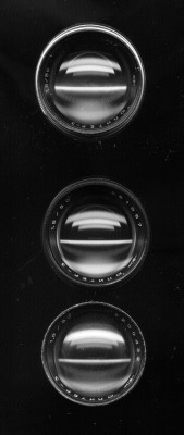

nitar1 писал(а):
SrVic писал(а):
Скорее всего, заводы разные. Первый - Валдайский з-д «Юпитер», другой - ЗОМЗ.
http://www.photohistory.ru/1207248188915555.html
По вашей же ссылке «Юпитер» начал производить Ю-3 в конце 70-х, 1975 - это середина 70-х.
У меня есть объективы без логотипов (не Ю-3, другие). Например объективами без логотипа иногда комплектовали кинокамеры (Конвас Москинап), спец. изделия.
Возможно, какое-то количество было сделано раньше. Номер на объективе - 3. Ставился ли куда и продавался ли вообще? Сравните изображение первого Ю-3 с фото у Абрамова, шрифт на переднем кольце тот же. Разница - нет эмблемы завода.
Возможно, я неправ. Тогда остаются два других завода - КМЗ и ЗОМЗ.
P.S. Или (лучше) фото первого Ю-3 на страницу Абрамова. Знатоки решат, когда делали Ю-3 на «Юпитере».
File0321-1.jpg [ 257.47 КБ | Просмотров: 11076 ]
Верхняя горизонтальная линия у волдайской тройки длиннее. Загорская наклонная линия у семёрки с изгибом, волдайская прямая. По этим признакам объектив с номером 7500003 похож на загорский.

nitar1 писал(а):
А посмотрите, с каким размахом, шириной написаны «1,5/50» у валдайских и у безымянного. Сравните интервалы у номеров.
Потом, какой смысл не ставить знак завода, если в ЗОМЗ это давно отработано?
Думаю, немного раньше начали делать Ю-3 на «Юпитере», чем «в конце 70-х».
Потом, какой смысл не ставить знак завода, если в ЗОМЗ это давно отработано.
На военных приборах надписи делали крупнее и жирнее.
Думаю специалист по ЕСКД сможет пояснить, почему на некоторые линзоблоки без логотипа.
