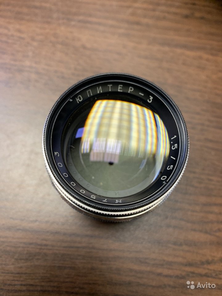

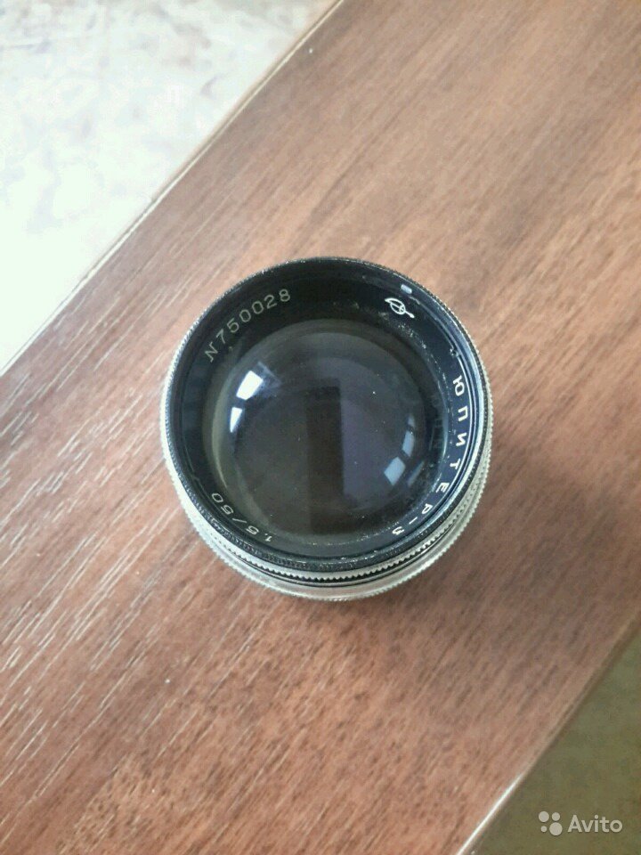

СообщениеДобавлено: 21 фев 2019, 11:52  Заголовок сообщения:
Сообщения: 911
Откуда: Калининград
Недоумеваю.
Два Ю-3 одного 1975 года.
Один с логотипом. Второй - нет. Разрядов в номерах разное количество.
5219784172.jpg [ 90.02 КБ | Просмотров: 7998 ]
5279121820.jpg [ 108.82 КБ | Просмотров: 7998 ]
Заводы разные? Где маркировка завода на первом изображении?
Какой лучше? :lol:
СообщениеДобавлено: 21 фев 2019, 12:49  Заголовок сообщения:
Сообщения: 16591
У меня вот другая проблема - хочу, что бы Юпитер 9 при переходе 1,7 м по шкале насвистывал "милого августина", напоминая всем, что его украли у цейсса.
И что тут выдающегося? Разве что напиться и поорать хором.

СообщениеДобавлено: 21 фев 2019, 14:11  Заголовок сообщения:
Сообщения: 21614
Дмитрий Викторович писал(а):
Недоумеваю.
Как предположение, для идентификации можно сравнить шрифт на шильдике объективов разных заводов, также обратив внимание на разрядность.
Что касается отсутствия логотипа, забыли, но уже часть была наштампована, не переделывать же из-за такой мелочи. У меня же есть Ю-12 без цифры 2 :)

СообщениеДобавлено: 25 фев 2019, 14:59  Заголовок сообщения:
Сообщения: 995
Недоумеваю.
Какой лучше? :lol:
Скорее всего, заводы разные. Первый - Валдайский з-д «Юпитер», другой - ЗОМЗ.
http://www.photohistory.ru/1207248188915555.html
СообщениеДобавлено: 25 фев 2019, 18:17  Заголовок сообщения:
Сообщения: 203
Откуда: г.Москва
По вашей же ссылке «Юпитер» начал производить Ю-3 в конце 70-х, 1975 - это середина 70-х.
У меня есть объективы без логотипов (не Ю-3, другие). Например объективами без логотипа иногда комплектовали кинокамеры (Конвас Москинап), спец. изделия.
