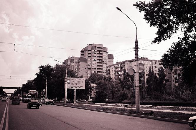

тоже давно хотел эту тему поднять. у нас в городе есть одна лаба (лидер, кстати, на рынке фото услуг. да чего уж там, назовем вещи своими именами - сивма). так у них XP2 - только так и получается - розовой. а это был мой первый опыт ч/б по с-41. я потом долго не мог понять, что же такого в этой пленке хорошего, пока в другую лабу не стал ходить :lol:
r001-007_.JPG [ 63.84 КБ | Просмотров: 7654 ]

а с чего вы все взяли,что пленка ЧБ? Нормальные у вас сканы, так и должно быть, лаба ни при чем.

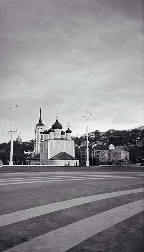

а вот здесь с-41 в в другой лабе. есть разница?
r001-023_1.jpg [ 33.78 КБ | Просмотров: 7594 ]

Сообщения: 3112
Игорь1979 писал(а):
а вот здесь с-41 в в другой лабе есть разница?
я не стал вам сразу писать,ждал когда вы этот пример приведете.
в другой лабе просто оператор умнее опытнее,взял и убрал вам насыщенность,всего делов то.

извиняюсь, хотел фото еще добавить, но форум не пущает ( и предыдущее фото удалилось. насчет насыщенности спорить не буду, не знаю. мое мнение - проблема на стадии проявки.

повторяю,лаба ни при чем. http://ru.wikipedia.org/wiki/Монохромная_фотоплёнка
ну и это,чтоб в ступор сотрудников лаб не вводить, да и себя заодно http://foto.potrebitel.ru/data/4/26/p46plenka.shtml
