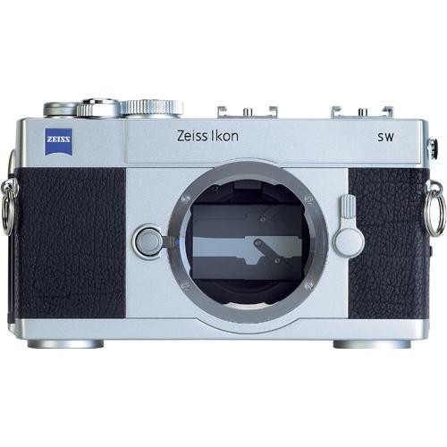

Текущее время: 25 дек 2025, 09:56
Начать новую тему Ответить на тему  [ Сообщений: 518 ]  На страницу Пред.  1 ... 14, 15, 16, 17, 18, 19, 20 ... 26  След.
СообщениеДобавлено: 18 авг 2015, 15:55  Заголовок сообщения:
Сообщения: 2956
Откуда: Малая Вишера
То что в видике у меня сейчас - где-то 20 мм и есть' по границам, там вообще-то можно ещё в ширину 1-1.5 мм пилить смело. Дистосия по краям , да, а где нету? В этом страшнои?
А оптическая схема там есть - переднее стекло видика это двояковогнутая линза, с просветлением даже. :hihi:
Заре навстречу.
СообщениеДобавлено: 18 авг 2015, 16:52  Заголовок сообщения:
Сообщения: 995
Нет, мой идеал вот:
Хороша машинка!
СообщениеДобавлено: 18 авг 2015, 17:13  Заголовок сообщения:
Максим, тебя выручит Зоркий-стандарт :) Отечественная камера для отечественного объектива. Найти камеру в приличном состоянии, доработать-дешево и сердито.
Народ делает. Разве что добавить крышечку под головку выдержек.
Кстати, хотел эту переделку сделать, начал и даже до сих пор лежит разобранный Зоркий.
Сергей, в твоем посте сразу ответ на вопрос, почему я так не сделаю. :)
Надо найти идеальный зоркий, разобрать, убрать лишнее, грамротно собрать и подумать, чем прикрыть все лишние дырки и срамоту.
Нет, мой идеал вот:
Блин, до чего же видоискатель страшный. :)
Блин, а на мой взгляд, красота-то какая :rock:
СообщениеДобавлено: 18 авг 2015, 23:31  Заголовок сообщения:
Сегодня еще вспомнил про всякие чудо-камерцы типа Leica M1, MD, MDa и прочие Ig. Прикольный франкенштейн может получиться, но они уже большие. Но с курковым взводом. Но огромные, как М3. Но с надписью Leica спереди. :)
СообщениеДобавлено: 19 авг 2015, 00:11  Заголовок сообщения:
Сообщения: 10821
А еще есть, коль пошли такие пироги, Zeiss Ikon SW :rock:
СообщениеДобавлено: 19 авг 2015, 00:14  Заголовок сообщения:
Не, объектив у меня уже есть. Мне другой ширик не нужен.
СообщениеДобавлено: 19 авг 2015, 00:22  Заголовок сообщения:
Сообщения: 10821
А кто говорил про другой ширик?
СообщениеДобавлено: 19 авг 2015, 07:24  Заголовок сообщения:
Сообщения: 1516
Откуда: Afula
Покаюсь. Давно думаю про MD+Руссар. Бессы L действительно очень подешевели, но, субъективно, очень не нравится как ламель хлопает.
СообщениеДобавлено: 19 авг 2015, 08:00  Заголовок сообщения:
Сообщения: 10277
На Иконе СВ "телевизор" как родной будет стоять. :happy:
СообщениеДобавлено: 19 авг 2015, 09:57  Заголовок сообщения:
А кто говорил про другой ширик?
Блин, я совсем про другую камеру думал, ту которая у Цейсса современная, с несъемным Хологоном и встроенным видоискателем.
http://www.ebay.com/itm/Zeiss-Ikon-Rang ... 1560633910
А эта снова Косина, как Бесса, а стоит дороже лейки. И по возрасту руссару не подходит. :)
СообщениеДобавлено: 19 авг 2015, 11:51  Заголовок сообщения:
Сообщения: 10821
Остается только с особым цинизмом купить, если еще не куплена, Лейку О-серию, и насильно поменять ей линз :cool:
Это покруче, чем Зорки-Стандарт будет!
СообщениеДобавлено: 19 авг 2015, 12:05  Заголовок сообщения:
Она уже поюзана и продана. :) Хотя идея неплохая. :) Но я специально руссар серебристый взял под хромовую камеру.
СообщениеДобавлено: 19 авг 2015, 12:35  Заголовок сообщения:
Сообщения: 995
Примерил :) Высота ВИ оправдана, кстати. Объектив не виден, если ВИ на бесконечности.
Почистил все свои Индустары, а с этим не разберусь. Шлицов нет :headbang: Хоть здесь спрошу. Как? Только сбоку есть винтик. Наверное, он держит весь линзоблок.
СообщениеДобавлено: 19 авг 2015, 13:45  Заголовок сообщения:
Сообщения: 2334
SrVic писал(а):
Почистил все свои Индустары, а с этим не разберусь. Шлицов нет :headbang: Хоть здесь спрошу. Как? Только сбоку есть винтик. Наверное, он держит весь линзоблок.
Лейтц разбирается как объектив ФЭД или Индустар-10.
Нужно отвинтить гайку снизу, под светозащитной юбкой.
Вывинтить стопор на тубусе.
Вывинтить стопор на ободке сбоку.
Открутить ободок от тубуса.
Потом вынуть весь линзоблок, вместе с ободком из трубки тубуса.
Снять ободок с линзоблока.
P.S. Я из своего линзоблока не смог вывинтить задний элемент... :( Видимо в 36 году его собирали с явным не желанием последующей разборки.
СообщениеДобавлено: 19 авг 2015, 14:03  Заголовок сообщения:
Сообщения: 995
denkorableff писал(а):
SrVic писал(а):
Почистил все свои Индустары, а с этим не разберусь. Шлицов нет :headbang: Хоть здесь спрошу. Как? Только сбоку есть винтик. Наверное, он держит весь линзоблок.
Лейтц разбирается как объектив ФЭД или Индустар-10.
Нужно отвинтить гайку снизу, под светозащитной юбкой.
Вывинтить стопор на тубусе.
Вывинтить стопор на ободке сбоку.
Открутить ободок от тубуса.
Потом вынуть весь линзоблок, вместе с ободком из трубки тубуса.
Снять ободок с линзоблока.
P.S. Я из своего линзоблока не смог вывинтить задний элемент... :( Видимо в 36 году его собирали с явным не желанием последующей разборки.
У гайки снизу тоже нет шлицов :( Есть только три винтика: на тубусе в середине, рядом с поводком на шкале ГРИП и на тубусе под рифлением.
СообщениеДобавлено: 19 авг 2015, 14:51  Заголовок сообщения:
Зарегистрирован: 26 июн 2014, 13:45
Сообщения: 480
Откуда: LED
Долбаный кризис. Ощущение, что с таким ростом курса, что куплено, то куплено, новое уже не появится. Месяц смотрел на If в Японии, ждал, что все ж таки курс вниз немного свалится. Не свалился, сегодня камеру купили. :(
А она стоила 300 долларов и была в идеале. На ебее за 400 на аукционе обшарпаные уходят, а обычно от 500 лежат.
Продайте мне If за 20000 рублей кто-нибудь.
На том же ибее есть предложения за пятифон в комплекте с red scale Эльмаром, который потом можно забарыжить за 10-15к (наверное).
фликр
СообщениеДобавлено: 19 авг 2015, 15:03  Заголовок сообщения:
Сообщения: 21667
Остается только с особым цинизмом купить, если еще не куплена, Лейку О-серию, и насильно поменять ей линз :cool:
Это покруче, чем Зорки-Стандарт будет!
Есть еще Лейка-стандарт :)
СообщениеДобавлено: 19 авг 2015, 17:03  Заголовок сообщения:
fasol писал(а):
На том же ибее есть предложения за пятифон в комплекте с red scale Эльмаром, который потом можно забарыжить за 10-15к (наверное).
Я видел, спасибо. Камера утертая, посмотрите на крутилки сверху. А в объективе явно что-то не то, раз продавец пишет, что много пыли. Можно попасть с таким. :) Не, я буду искать поновее.
СообщениеДобавлено: 19 авг 2015, 17:38  Заголовок сообщения:
На RFF вчера объяву видел на Барнак такой, после CLA.
Барыга хочет 500 и шлёт только в Штаты. Насчет цены не знаю, но у вас, вроде, свои методы как от них вывозить.
СообщениеДобавлено: 19 авг 2015, 18:03  Заголовок сообщения:
Сообщения: 21667
На RFF вчера объяву видел на Барнак такой, после CLA.
CLA для них простейшее. На моей,например, родные шторки целые. Но, из-за этого студента, умыкнувшего ось, восстановление пока под вопросом.
Начать новую тему Ответить на тему  [ Сообщений: 518 ]  На страницу Пред.  1 ... 14, 15, 16, 17, 18, 19, 20 ... 26  След.
