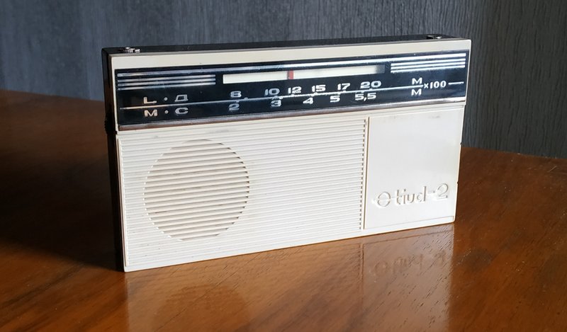

Немного оживил, купленный в прошлом году "Этюд-2". Приемник из серии Этюд, по тем временам с самым тонким (плоским) корпусом 148х80х24 мм.
Сейчас на СВ.

На этом приемнике редкий громкоговоритель 0,1 гд-9. Если мне не изменяет память, то сопротивление обмотки около 60 ом. Высота очень маленькая и заменить его нечем. У меня есть такой приемник, может даже и работает не помню, только динамик неродной и корпус полностью не закрывается.
0,1 ГД-9 стоял в первом "Этюде" с бестрансформаторным УНЧ. В "Этюд-2" стоит 0.1 ГД-3 с сопротивлением 6.5 Ом, такой же, как в "Космосе". 0,1 ГД-3 больше по размерам, но размеры корпусов "Этюд" и "Этюд-2" одинаковы по толщине.
Было несколько вариантов радиоприемника Этюд 2, но на двух схемах из
http://www.rw6ase.narod.ru/00/rp_p3/etjud2.html
в инструкции по эксплуатации(у меня еще есть один вариант инструкции по эксплуатации, там так же указан 0,1 гд-9) и схеме из справочника Белова указан динамик 0,1 гд-9. и только в описании приведенном в МБР 0823 на пятой странице упомянут динамик 0.1ГД-13.
По моему Космос тоже у меня есть, нужно глянуть, а вот исправен ли там динамик не знаю.
Кстати, ты прав, я ошибся, на моем 0.1 ГД-13.
Вспомнил, а где же трасформаторы? :) Схема же бестрасформаторная, да и на моем фото видно. Я чисто машинально пролистнул Белова, и наткнулся на схему "Космоса", описание которого идет за "Этюдом-2", увидев там 0.1 ГД-3.
