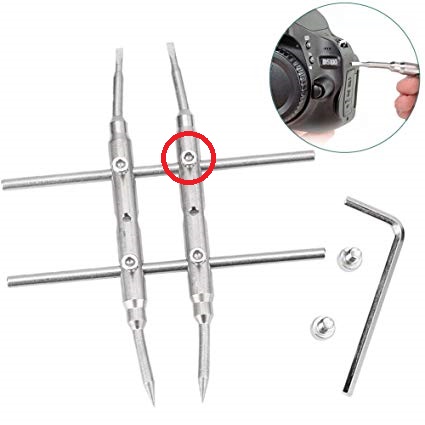

Недавно приобрёл на Ебее объектив с лёгеньким грибком. Получив его начал разбирать, чтобы почистить. Передний линзоблок снялся без проблем, а при демонтаже заднего в руке лопнул съёмник купленный у китайцев. Как итог поранил ладонь и поцарапал заднюю линзу. А плесень оттёрлась на ура без следов на просветлении. Теперь ищу донора там же на Ебее.
А какой съемник?
А какой съемник?
Точно такой же. Место где лопнул обвёл красным.
Есть такой, но по ощущениям довольно прочный. Однако пользоваться им действительно опасно, может у меня руки уже не те :) Использую в случаях, когда нет опасности повредить детали.

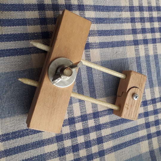

Спасибо за подсказку с конструкцией съёмников, в будущем точно пригодится.
Да, увидите что в руке они более надежны и информативны, чем китайская "рамка". Кстати, посмотрите в справочнике Майзенберга такие ключи в профессиональном виде, на рис.25 и 26, стр. 42.
Дабы избежать "косяков" и последующей дальномерной досады соорудил буквально за 1,5 часа вот такой съёмник. Стеклопластиковые стержни от фасадных дюбелей довольно прочны, легко обрабатываются надфилем под любой размер шлицев в стопорных кольцах, не сминают их грани при приложении значительных усилий. Удобно лежит в руке, и, что самое главное, исключает трагичные царапины на линзе при непредсказуемом срыве. Хотя, у меня ещё такого ни разу не было, поскольку нижнюю грань фанерного ригеля использую как опорную площадку на торец оправы объектива.
