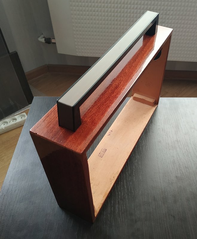

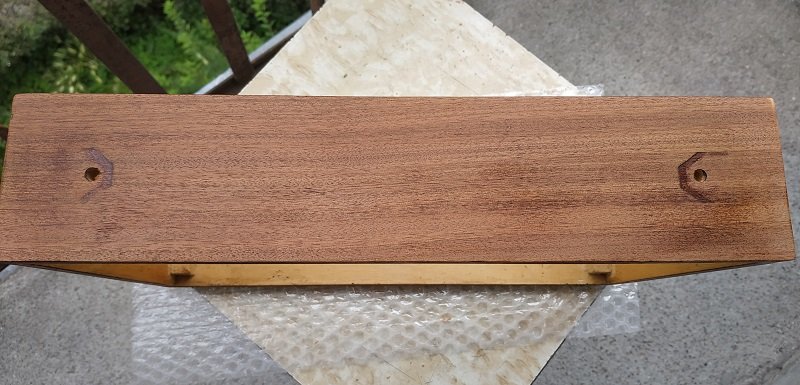

Был, в представленном выше, "Океане-214" дефект корпуса. Вроде незаметный, да и то виден под определенным углом. Но когда знаешь, то покоя нет :) Продавец, заслуженный на сайте, об этом скромно умолчал. Дефект в том, что на корпусе ранее была дарственная табличка на клею. При удалении серьезно повредили шпон.
Исправлять, не исправлять? Первое победило.
Опыта нет, но что делать ясно. Пришлось отшлифовать полностью.

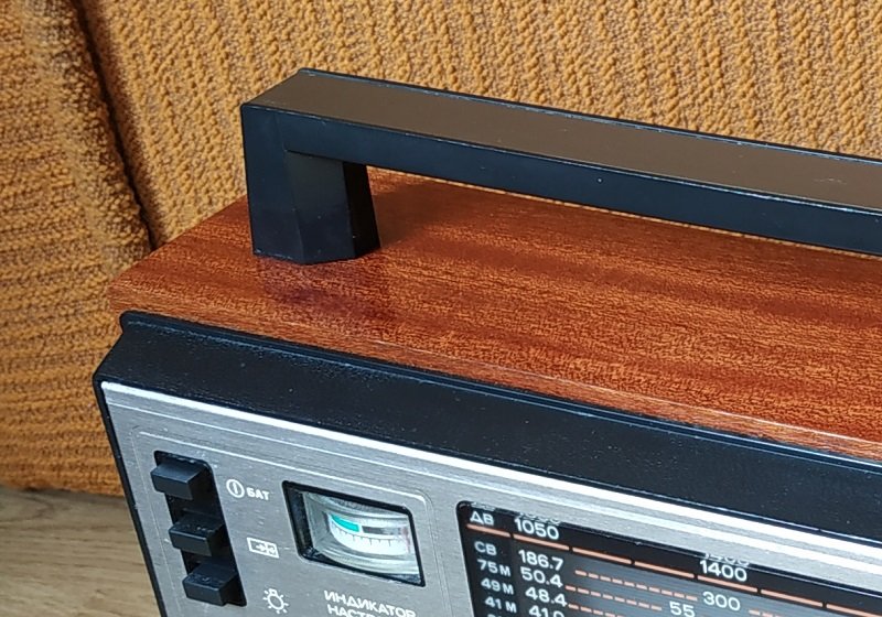

Далее лак. А какой? Оригинальная поверхность выглядит матовой с глубокой структурой. Купил матовый акриловый лак в баллончике KUDO. Покрыл в два слоя. Вся поверхность в пятнах, а лак не видно, будто водой покрыл. Кстати, с этими красками KUDO второй раз обжигаюсь).Раздумывать не стал, достал початую банку алкидного полуматового лака (типа яхтного) Dufa, которым два года назад обновлял книжные полки. Покрыл в два слоя кистью, что конечно грубо. Вроде вполне прилично, если не особо вглядываться и никому не рассказывать.
Это же место, если не знать, то "все так чинно, благородно, по старому" (с). Хотя не совсем "по-старому". Поверхность "заиграла" более сочным цветом.
Пришлось и остальные поверхности пройтись лаком, тем более, нижняя представляла печальный вид, будто бы никакой отделки её и не было.

Последовал советам форумчан с радиосайта, шлифанул по второму слою и дал третий слой. Действительно, картина стала значительно лучше.

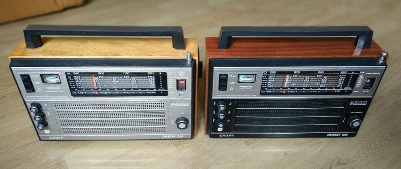

Купил (и что меня понесло в глубокие воды Океанов :) ) еще один "Океан-214". Продавец на мешке имеет хороший рейтинг, но не на продаже радиотехники. Продавал как нерабочий, мол нечем проверить. На фото ничего кроме приемника. Но меня ждал сюрприз, в отсеке для батарей лежал редкий сетевой шнур и руководство. При проверке выяснил, все диапазоны кроме УКВ, рабочие.
У него совсем другой шпон, светлый. Что заметил, наверное так на всех Океанах, отделка шпона будто без лака, либо супер матовая, как "сырое" дерево. В новом же, фанера фанерой, причем с матовой поверхностью. Вот и думаю что делать, шпон без повреждений, лакировать, или нет.

Вот и этот корпус обновил. На этот раз первый слой лака лег без дефектов и промежуточная шлифовка не потребовалась.
