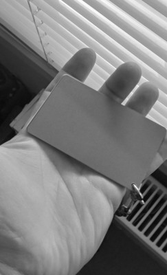

СообщениеДобавлено: 25 мар 2025, 14:52  Заголовок сообщения:
Сообщения: 935
Алексей T. писал(а):
С расстояния 15-20 см и свет не загораживает и ладонь почти во весь кадр.
на 35мм обьективе проверил сегодня натурно, что-то не то от ладони. Если солнце сбоку или сзади, либо пересвет от окружающего пространства, либо в упор и вообще не то. Может ладони у меня не те? )
Ладонь намного светлее карты...
IMG_20250325_144941_556.jpg [ 81.39 КБ | Просмотров: 2838 ]
СообщениеДобавлено: 25 мар 2025, 15:40  Заголовок сообщения:
Сообщения: 4227
Я там выше подчеркнул, 18% отражения. Оборотная сторона ладони, или цвет кожи (европейца до начала дачного сезона) - это 5 я зона.
Так понимаю, эти карточки - для баланса белого.
