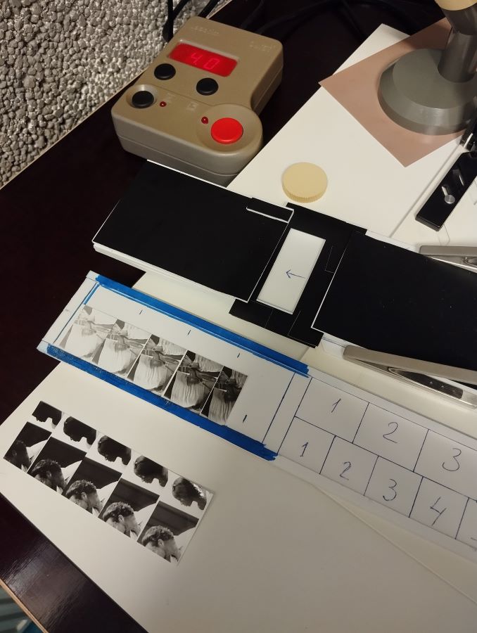

Пользуюсь стандартным реле от дурста. Кнопки плюс, минус, фонарь и пуск-пауза.
Печатаю сплитом. Сначала тест светов, потом тест светов с тенями. Тестовое время выбираю по эксел таблице, где задаётся базовое время и от него стопами рассчитываются интервалы. Так вот была мысль этот процесс релешкой автоматизировать. Заводить в него базовое время, оно считает по заданным стоп-интервалам набор тестовых выдержек и выдает их по очереди. Нужен дисплей побольше, где отображался бы ряд выдержек. Остаётся нажимать кнопку старт. Такая мысль вкратце.
Максимальное время секунд 40 На размер 30*40. Все от бумаги вашей и размера. Новые бумаги, например, от илфорда, на стоп быстрее стали. У дурста и Филипса максимальное время 99 сек. Важнее минимальное, на 14*21 сплошь выдержка 1-2 секунды с десятыми.

У меня такой же) - DURST LABOTIM ENLARGER TIMER
Хочу отметить что важно что бы цвет цифр табло был красный ну или зеленый хотя бы, так как другие цвета могут давать засветку бумаги ! + были ясно различимые цифры, на втором месте кнопка старта была достаточно большой около 20 мм в диаметре или еще больше и различимой в темноте (это важно ее быстро найти). DURST LABOTIM очень грамотное и удобное реле, лучше не встречал. (DURST LABOMETER ANALYSER не принимаю в расчет так другое чуть как и устройства от RH DESIGNS)
Не проще бы Вам купить хотя бы такое (если Дурст не найти) https://www.avito.ru/krasnodar/fototehn ... ion=632660 (до Дурста сам им пользовался норм за такие деньги)
Как вариант Paterson 2000D Enlarger Timer
Если конечно охота с Ардуино и ХОDом повозится - то это да кайф особый: понимаю! но это отдельный разговор :) :beer:
