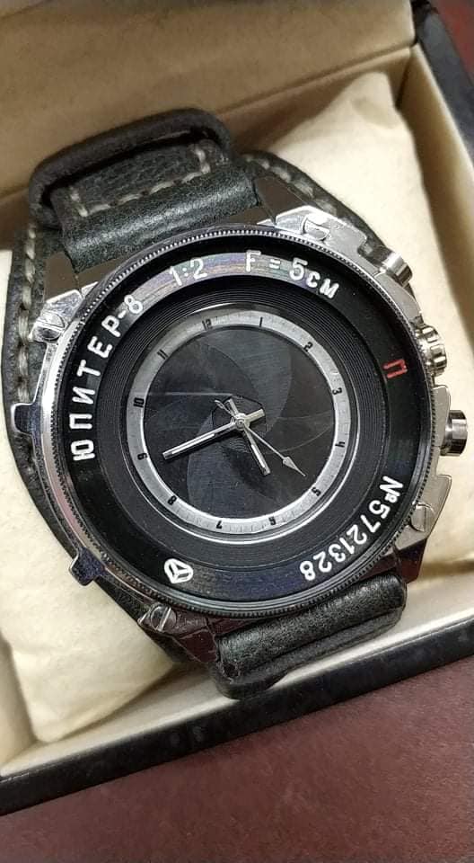

Вот такие вот часы делает мой товарищ! )))
Часы.jpg [ 60.34 КБ | Просмотров: 6564 ]
СообщениеДобавлено: 10 июл 2020, 23:46  Заголовок сообщения:
Сообщения: 582
Объектив жалко :cry:
СообщениеДобавлено: 11 июл 2020, 01:26  Заголовок сообщения:
Зарегистрирован: 12 фев 2012, 02:25
Сообщения: 1590
Вам жалко убитый объектив? Ему вторую жизнь дали! Зачем платить за рабочий объектив когда можно купить убитый намного дешевле.
СообщениеДобавлено: 11 июл 2020, 18:07  Заголовок сообщения:
Да. Юпитер жалко.
Хочу такие, где взять?
СообщениеДобавлено: 20 авг 2020, 06:30  Заголовок сообщения:
Сообщения: 1694
Из Лейтца бы. Или Анженьё f/1.5. Линзы выкинуть, а часы - на Кристи-С.
