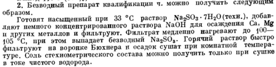

Приготовьте карандаш и бумагу. Сегодня был в одной городской конторке, торгующей химикатами от 100 грамм. Сульфит натрия ч.д.а стоит (записывайте!) 18 000 рублей за килограмм. Повторю прописью, восемнадцать тысяч рублей. Записали?
Технический стоит 1800 рэ. Отсюда возникают два вопроса:
1) Как фото-фирмам удаётся покупать по нормальной цене реактивы? Сами очищают? Растаможенный проявитель 500 рублей нам стоил.
2) Можно ли технический дома "на сковородке" очистить? Хотя он при такой цене (это же ещё сырьё) не сильно интересен.
Скорее всего, теперь все эти магазины для юного химика переориентировались, как избушка на курьих ножках, на строительную мафию, да землероек. Газпрому, какому-нибудь, 1000 рублей/10 000 рублей - не разница.

Сульфит натрия ч.д.а ...
Сульфит фото - в русхиме за 204 рубля, 324 на озоне.
Они не берут их в бутиках.
Эту процедуру нужно проводить только для амидоловых / бесщелочных проявителей типа д-23, и то проще советский ЧДА взять на авито.
Просто примесь щёлочи убирается добавлением метабисульфита в раствор технического сульфита по фенолфталеину до обесцвечивания.
Остальные примеси солей - например так:
Untitled.jpg [ 90.01 КБ | Просмотров: 2630 ]
Нужна стеклянная посуда и вакуум хотя бы из водоструйного насоса.

Цитирую Шеклейна:
Реактивы, приобретаемые в магазинах фототоваров и аптеках, годятся без всяких ограничений, за исключением, пожалуй, одного, но важного случая. Речь идёт о сульфите натрия марки "Фото". По техническим условиям он может содержать до 6% карбоната натрия. Для позитивных проявителей это несущественно - они будут действовать лишь более энергично (Подтверждаю, печатал на растворе от самодельщика - прим. ред.). А вот для специальных мелкозернистых проявителей, предназначенных для обработки малоформатных фотоплёнок, это обстоятельство станет катастрофическим. Энергичная "работа" здесь совсем не требуется, а добавка нескольких граммов карбоната натрия полностью нарушит специфику действия рецепта и приведёт к сильнейшему перепроявлению и потере мелкозернистости и выравнивающих свойств...
Короче, не для Д-76 он. :wait:

Если хотите готовить Д-76 с совсем правильным pH - вам всё равно придётся этот самый pH контролировать pH-метром, не полосками бумажного индикатора. Ну и у фото-сульфита из Купавны чистота по карбонату достаточна для д76, чтобы не мерять.
