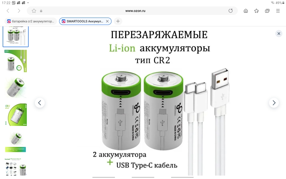

Попробовал я заказать новодельные китайские литиевые аккумуляторы на замен дорогих литиевых батарей для пленочных камер. Типоразмер CR2 (но вполне вероятно что другие типоразмеры аналогичные).
Емкость заявлена в 300 мА/ч (оригинальная батарея 850 мА/ч). Полагал, что на 2-3 пленки хватит, а дальше подзаряжу.
Но реально на практике хватает только на 8-10 кадров. Дальше перестает открываться затвор (только щёлкает) и перестаёт закрываться электронная диафрагма. Моргает индикатор заряда батареи.
Халтура. Начал процедуру возврата.
Не покупайте сей девайс для своих фотокамер.
Resizer_17498250434211.jpeg [ 157.07 КБ | Просмотров: 3711 ]
300 ма/ч - это слёзы кота. Да дело даже не в ёмкости а в максимальном токе, который способна выдать батарея. Моторы протяжки и взвода достаточно энергозатратные. Ток потребления в моменте может достигать 0,5-0,8 А. Соответственно нужно выбирать батарею не только по ёмкости, но и по макс. току.
Хммм. Вот сразу видно инженера-электроника! А я накупил было заряжаемых акку типоразмера CR123A, и думал, что закрою проблему. Пока что их не ставил в свою мыльницу... у тут вот оно как!
Пошел искать дата-шит, и сравнивать макс. ток с нормальной Varta CR123A.

Сообщения: 349
Интересно, что без пленки и без объектива силы тока у этих батареек хватает на работу затвора у зеркалки Canon EOS 300V.
Но стоит подключить к тушке объектив или протяжку пленки, затвор начинает халтурить - только подрагивает, но не открывается. И на дисплее загорается индикатор разряда батареи.

У вас аккумуляторы типа CR2 промаркированы ёмкостью 800 мА/ч и имеют своё отдельное зарядное устройство.
В моём случае аккумуляторы CR2 имели разъём для зарядного кабеля и микросхему управления зарядкой в самом корпусе, что неизбежно уменьшило ёмкость батареи (маркировка 300 мА/ч).
Ваш вариант наверняка даст более высокий рабочий ток.
