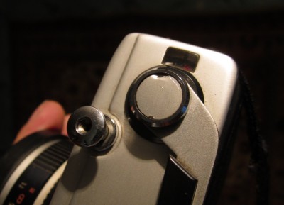

Хочу залезть под крышку Ricoh-800 ees, стёкла почистить. Спецключей у меня нет. Сначала попробовал крышку курка циркулем выкрутить - не идёт. Хотел уже расстроиться, что оставил, как всегда, царапину. Но потом произошло событие, которое пошатнуло мою веру в японского императора.
Начал подбирать железки, из которым можно выточить эрзац. Подумал, может отвёрткой пойдёт. Приложил к выемке, нажал (не стучал, не скрипел зубами) без особого усилия - отвёртка ушла в металл, будто оно из фольги.

Кто-то сталкивался с подобными крышками? Может, оно не болтиком, а колпачком сделано (надо было неким пинцетом вытащить)?

СообщениеДобавлено: 16 апр 2025, 08:29  Заголовок сообщения:
В сети
Сообщения: 197
Вероятно, эта крышечка декоративная и держится на клею. А под ней настоящая гайка. Попробуйте подцепить крышечку часовой отвёрткой. Тяните медленно, наращивая усилие. Под ней должен быть незасыхающий клей.

Попробую. Но боюсь, что за 40 лет он, всё-таки, засох.

СообщениеДобавлено: 16 апр 2025, 15:16  Заголовок сообщения:
Сообщения: 10003
Ну, да. Он тоже думал, что это болтик, а это фольга (натурально!). Вот попытка выровнять пассатижами:
Но я дальше не смог пройти. Вот этот болтик стоит на месте. И бензином мочил 2 раза (весь клей вытер), и зажигалкой отвёртку грел, прикладывал... Намертво - головка уже разрушается.
Не везёт мне с ними. Думал, пока экран с Киева сниму. Правые болты кое-как отвернул, а левые не смог. Только экран чистый исцарапал, да шлицы чуть подразбил. Стружка с отвёртки слазит (держу пассатижами).
Зачем так крепко-то?.. Какое-то усилие должно быть, но это :***: ....
СообщениеДобавлено: 16 апр 2025, 16:05  Заголовок сообщения:
Сообщения: 1633
Там левая резьба. Рычаги головок взвода её обожают.
СообщениеДобавлено: 16 апр 2025, 20:42  Заголовок сообщения:
Сообщения: 1151
Попробуйте жалом паяльника винт погреть. Не исключено, что там фиксатор резьбы использован.
