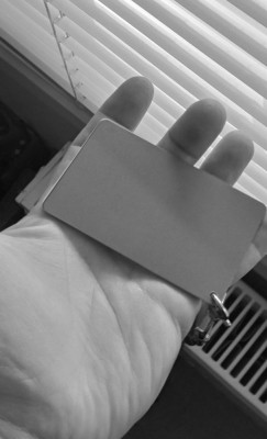

была раньше кодаковская карточка для экспозамеров с 18%-ным отражением света . Чтобы получить замером 5-ю зону. Не путать с балансом белого! Есть какой-то простой подручный способ такую штуку самому сделать? В одном месте прочитал, что можно использовать краску такую-то с таким-то номером ( у нас ее нет, совет старый и из Англии). Может какая-то из самоклеющихся матовых пленок оракал соответствует этим 18 процентам по отражению? Или какой-то другой способ...

допустим, ладонью. Слр-кой без спот замера как померить ладонь? На 50мм она обьектив перекрывает кадр в упор, загораживая свет. Если на вытянутой руке - меряется ладонь плюс много вокруг. На 35 и 28 и подавно. Дальномеркой вообще не понимаю, как . Ладно бы мишень А4.
Карточки трех цветов маловаты и для баланса белого, не для экспозиции, как понимаю.
К чему вопрос - при ярком солнце замеряю и по тени, и об асфальт. Не саму сцену! Но случается мимо. Потому надо тупо в направлении сьемки по серой карте, которая отражает эти 18%

на 35мм обьективе проверил сегодня натурно, что-то не то от ладони. Если солнце сбоку или сзади, либо пересвет от окружающего пространства, либо в упор и вообще не то. Может ладони у меня не те? )

Ладонь намного светлее карты...
IMG_20250325_144941_556.jpg [ 81.39 КБ | Просмотров: 490 ]

Я там выше подчеркнул, 18% отражения. Оборотная сторона ладони, или цвет кожи (европейца до начала дачного сезона) - это 5 я зона.
Так понимаю, эти карточки - для баланса белого.
