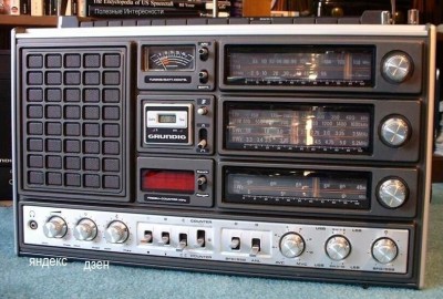

А вон - дантист-надомник Рудик.
У него приемник-грюндик,
Он его ночами крутит -
Ловит, контра, ФРГ!
Роскошью советская техника вряд-ли была. Моряки-лётчики-дипломаты и, даже, дантисты-надомники крутили грюндики.

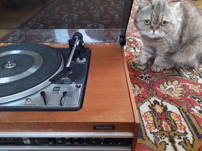

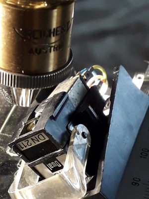

С Новым фото-аудиофильским Годом!
В Деда Мороза не верил.
Подарок под ёлкой - чудо!
В Лапландии только Salora,
Что я с ней делать буду?

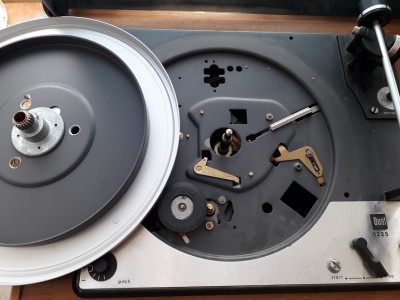

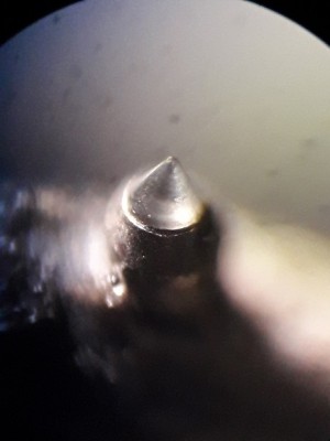

1973 год. Я ещё в 1-м классе учился. Конденсаторы, впрочем, менять. Автоматика работает, роликовый привод поначалу урчал недовольно, но с ним уже договорился: почистил от налёта шкив вала двигателя в месте касания дорожки ролика, смазал. Ролик мягкий - не задубел. Теперь понять, что проигрыватель работает, можно только по вращающемуся диску. Суоми, в свои 52 года - огурец! Игла почти как новая.
Куча кнопок - радиоприёмник плюс диджейский эквалайзер. Работает без антенны, звук отличный.
Пшёнка органную музыку И.С.Баха уважает.

Игорь Стихин, с Новым годом! Диск железный или люминевый?
СообщениеДобавлено: 01 янв 2025, 10:48  Заголовок сообщения:
Сообщения: 1634
Белый верх - чёрный низ. Дресс-код. Стальное штампованное основание и алюминиевый поворотный круг. Вес, пишут, 1,83 кг. Впрочем, считаю, что этого вполне достаточно для вращения с минимальной детонацией. Мельничные жернова в кастомных прямоприводах - голый маркетинг, дабы опустошать карманы доверчивых граждан. Если привод сделан качественно и грамотно, в пределах допусков для точной механики, то всё будет работать без рывков и скачков. Кстати, роликовый привод самый надёжный в плане детонации. За ним идёт пассиковый, и самый нервный и задёрганный - модный прямопривод, который и появился, как раз, не как способ выравнивания скорости вращения, а как дань диджейским радиостанциям, дабы не ждать, пока ролик с пассиком раскрутят винил. А всякие пудовые клампы, которые втюхивают, опять же, маркетолухи, особых преимуществ не дадут, поскольку, во-первых: увеличивают динамически несбалансированную нагрузку на двигатель и подшипники, выводя их быстрее из строя, а во-вторых: увеличивают неравномерность вращения. Кто их балансировал вкупе с конкретным диском проигрывателя и с его приводом? Ответ - никто. Выточили на кривом станке гирю и впаривают неинформированному обывателю.
Прямопривод, конечно, можно изготовить с детонацией меньше, чем у ролика, но стоить он будет как Боинг. Радиостанции ещё могут раскошелиться со своих рекламных барышей, а простому обывателю не объяснить, почему он должен платить такие деньги за плиту из жёваной бумаги с моторчиком от стиральной машины
