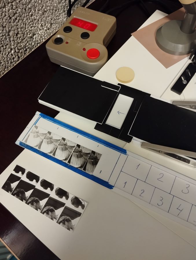

СообщениеДобавлено: 29 май 2024, 20:58  Заголовок сообщения:
Сообщения: 4140
Пользуюсь стандартным реле от дурста. Кнопки плюс, минус, фонарь и пуск-пауза.
Печатаю сплитом. Сначала тест светов, потом тест светов с тенями. Тестовое время выбираю по эксел таблице, где задаётся базовое время и от него стопами рассчитываются интервалы. Так вот была мысль этот процесс релешкой автоматизировать. Заводить в него базовое время, оно считает по заданным стоп-интервалам набор тестовых выдержек и выдает их по очереди. Нужен дисплей побольше, где отображался бы ряд выдержек. Остаётся нажимать кнопку старт. Такая мысль вкратце.
Максимальное время секунд 40 На размер 30*40. Все от бумаги вашей и размера. Новые бумаги, например, от илфорда, на стоп быстрее стали. У дурста и Филипса максимальное время 99 сек. Важнее минимальное, на 14*21 сплошь выдержка 1-2 секунды с десятыми.
