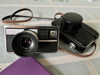

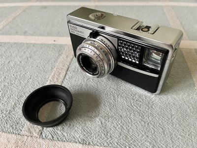

Извините за длинную историю, уж очень поделиться хотелось.
Заинтересовался камерой Kodak Instamatic 500, как топовой камерой в своем сегменте (126 формат). Большинство камер этого формата пластиковые «пукалки», а тут такой солидный аппарат. Соблазнительно и стоит недорого. Купил камеру в состоянии новой. Камера интересная. Производит впечатление вполне «взрослой». Даже объектив складывается. Все работает, включая селеновый экспонометр. Чудеса )))
На что снимать? Пленку 126 формата свежую не купить. Покурил матчасть, раздобыл кассеты 126 формата с цветной просрочкой из 80-ых, вскрыл аккуратно, зарядил в них свежую чб пленку 135 формата с оригинальным ракордом. Несмотря на все ухищрения, с трудом отснял тестовую пленку и приуныл. Мучение, а не съемка. Камера нормально не работает с 135 пленкой.
Пошел дальше курить забугорные форумы на предмет изготовления пленки 126 формата. Благо, что вполне годной неперфорированной Тасмы у меня много. Есть простор для экспериментов. Оказалось, что информации крайне мало и в сети есть лишь пару примеров дыроколов для такой пленки. Купить дырокол не получится.
Но мы не ищем легких путей. В итоге, соорудил свой дырокол по мотивам проекта из сети. Проект переработал под имеющиеся материалы и отверстия сделал круглыми - 3 мм в диаметре. Прогнал вчера кусок засвеченной пленки с дырками через камеру. Работает ))) Полноценную тестовую съемку надеюсь в выходные организовать.
Ждите «шедевров» в галерее ))) Если кому-то будет интересно, тех деталями поделюсь.

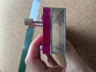

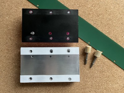

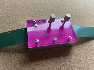

расскажи пожалуйста больше, покажи свой дырокол.
За основу была взята идея из проекта дырокола для пленки формата 828. Размер и положение отверстий для формата 126 естественно иные, но сама идея подходящая.
http://www.dasarodesigns.com/projects/b ... -828-film/
http://dasarodesigns.com/wp-content/upl ... ctions.pdf
CNC оборудования у меня нет. Из техники только дрель. Поэтому свой дырокол собирал из имеющихся под рукой материалов по упрощенной схеме и буквально «на коленке».
Состоит дырокол из:
- отрезок прямоугольной алюминиевой трубы 20*60*2мм длиной 100мм
- акриловая пластина 60*100мм толщиной 10мм
- болты М4 - 6 шт
- подпружиненный шарик-стоппер в трубке 6*4мм
- ножи сделаны из круглого стального стержня 3мм, пары пружинок и круглой деревянной рейки
Принцип работы простой:
1) вставляешь пленку
2) колешь два отверстия
3) тянешь пленку, пока не услышишь два щелчка шарика-стоппера
4) пункты 2)-3) повторить до нужного количества отверстий

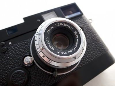

p.s. на сколько могу судить по flickr,
почти сменовское стеко.
чуть мягче, нет?
Объектив весьма неплохой, на мой взгляд лучше сменовского.
Некоторые умельцы его прикручивают на Leica :lol:

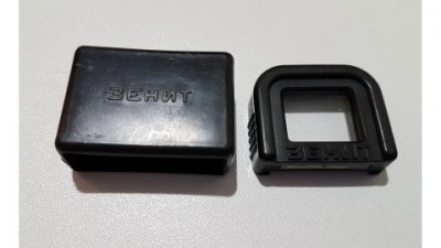

Не зватает диоптрийной коррекции ВИ.

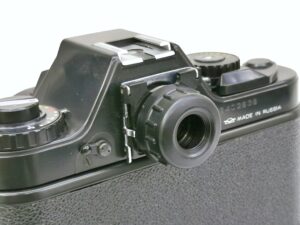

В начале 90-х КМЗ выпускал окулярные диоптрийные насадки на свои фотоаппараты (подходят к вашему). Но их трудно найти, особенно на высокие диоптрии. Хотя в комиссионке fotocccp.ru иногда бывают.
Чаще встречается окулярная насадка ЛТ Харьковского з-да Точприбор. Её можно приспособить, но из-за некоторого увеличения сложно обозревать картинку по углам.

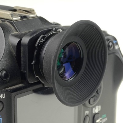

Оптически лучшее решение - китайская окулярная насадка Zoom View Finder 1,08 - 1,6 (копия фирменной Tepra). Но более габаритная и дорогая.
На Aliexpress около 2000 руб (5 или 6 сменных адаптеров под различные окуляры).

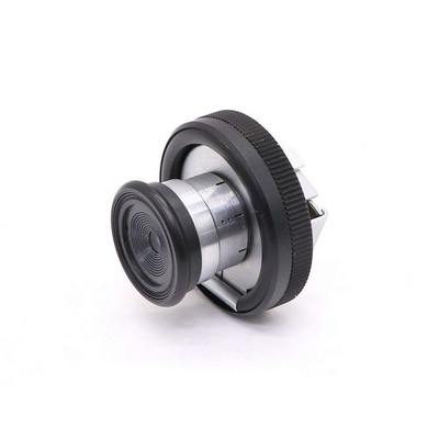

эта?
мне нужно именно для зенитов.
видно полный кадр?
СообщениеДобавлено: 24 фев 2024, 16:26  Заголовок сообщения:
Сообщения: 300
эта?
видно полный кадр?
Да, у меня такая.
Но я использую её на зеркальном Canon EOS 400D (c пентазеркалом).
При минимальном увеличении хорошо видны края кадра.
Но наилучшая точность фокусировки достигается при максимальном увеличении 1,6
При таком увеличении приходится сначала навести фокус по центру, а затем обозревать углы, немного поворачивая и чуть сдвигая свой глаз (что требует ещё несколько секунд).
Для классических Зенитов с матерчатыми шторками может хорошо подойти окулярная лупа х2,7 производства ГДР для Pentacon Six.
(но не для всех!)
Выпускалась в ГДР в двух вариантах: под Практику (см. фото) и под Pentacon Six (посадочная резьба 19 мм).
Были и колечки на этот диаметр.
