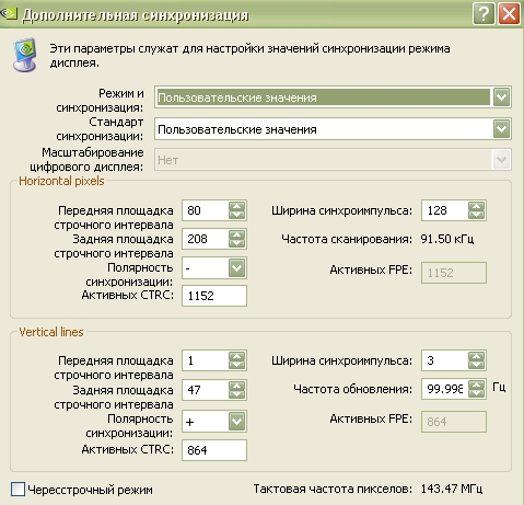

На другой "трубе" столкнулся с не резким изображением (прям лейко-глоу). Можно ли исправить ситуацию этой настройкой в видео-драйвере, и в какую сторону вертеть?
настройка синхронизации.jpg [ 142.9 КБ | Просмотров: 3076 ]
Отвечу сам. На резкость не влияет. Только на правильную геометрию.
Странно, на ЖК экранах этими настройками именно муть убирают.
