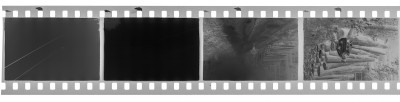

help
от чего получаются светлые, вертикальные полосы?
замерялся проверенным "свердловск-4"- 1/125, f/8
хочется знать, как впоследствии избегать подобного.
заранее признателен за поддержку
Сдох фиксаж. Можно заново отфиксировать в свежем. Полосы пропадут.

спасибо, попробую в свежем :beer:
как ориентироваться по времени фих.?
СообщениеДобавлено: 30 авг 2021, 16:55  Заголовок сообщения:
Сообщения: 21602
Алексей T. писал(а):
help
Пропадут, если это не связано с быстрым погружением в проявитель (полосы идут от перфораций) или недостаточной агитацией при проявлении.

Такие эффекты получаются в процессе проявления. Через перфорацию (да и вообще по краям пленки) проявитель действует более активно. Какой у вас бачок и как вы делаете перемешивание?

"Ленивое" проявление - мало уделяли времени кручению верчению, вот на окраинах и вокруг перфорации больше серебра и проявилось - там диффузные социологические явления больше...
(это один из вариантов)

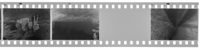

хотелось бы всё-таки понять причину по моему вопросу.

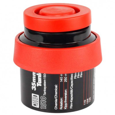

Jobo 35 mm Tank 1510
агитациая первые 60сек., 10сек. каждая последующая мин.
время фиксирования обычно по кончику плёнки.
в этот раз через две минуты осталась только подложка.
получилось четыре минуты.
вчера добавил ещё десять минут, результат на негативе.
и потом, на 165мм. фильма два кадра с таким дефектом.
специально приложил вторую полоску с пропущенным exp.
остальные кадры плотные, сочные.
можно печатать, как по мне.
p.s. по верхней перфорации засветки,
на этой смене они всегда были и ни когда не мешали.

извините, что перебиваю
полосы на кадрах что ближе к центру спирали?
нет, последние два, почти полных три
Я все же думаю, что дело тут не в камере, перфорация не засвечена. Склонен считать , что в фиксаже( 10 мин. это уже много). У меня такое бывает только в дохлом фиксе, при появлении первых признаков удваиваю время проявки для последней пленки и меняю его на свежий. При проявке такого ни разу не было, хоть голодное проявление, хоть нормальное, при активной и умеренной агитации. Только от фикса.
Попробуйте перефиксить в свежем растворе, возможно вопрос отпадет.
10 мин. конечно много
на этой неделе уже нет,
на следующей обязательно ещё раз попробую.
смущает, почему только на двух кадраx?
здесь в двух последних постах всё тот же фильм, полос вроде не видно
ещё раз спасибо всем отозвавшимся
Последний раз редактировалось paderborner 31 авг 2021, 20:19, всего редактировалось 1 раз.
СообщениеДобавлено: 31 авг 2021, 20:19  Заголовок сообщения:
Сообщения: 3112
смущает, почему только на двух кадраx? на других просто не видно?
тут как раз все просто. я почему спросил про первые( последние) кадры. у меня начинается с кадров ближе к центру, агитирую вращением спирали, в центре перемешивание раствора меньше чем по краям.
