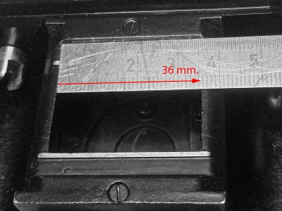

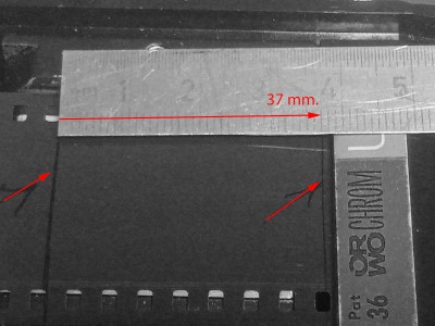

Я забыл, на сколько градусов, примерно, должна рулетка обратной перемотки поворачиваться, при передвижении плёнки (только заряженной) на один кадр. Подскажите, пожалуйста.
СообщениеДобавлено: 26 июн 2021, 18:17  Заголовок сообщения:
Сообщения: 5564
Я забыл...
ое...
а вы точно знали?
вы как спросите, так спросите, не парестаю вам удивляться
СообщениеДобавлено: 26 июн 2021, 18:35  Заголовок сообщения:
Сообщения: 7241
Я забыл... Подскажите, пожалуйста.
Так эти градусы зависят от того, сколько плёнки осталось в кассете :cool:
СообщениеДобавлено: 26 июн 2021, 18:54  Заголовок сообщения:
Сообщения: 21594
По градусам с Вами все ясно :)
Что касается только заряженной пленки, то может вообще не повернуться при взводе на один кадр, если не выбрана слабина и фрикцион туговат.
Сообщения: 5564

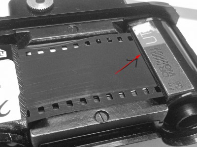

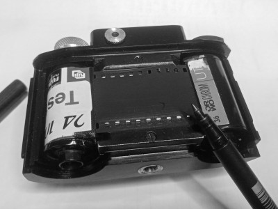

как бы не градусы, а обороты,
но и не только.
вероятно ЧКД хочет проверить межкадровое расстояние
но он идёт по ложному пути.
спросил не подумав.
p.s. вот, проще некуда.
1 мм. межкадрового расстояния.

Скепсис по поводу пути не верен. Я хочу проверить Смену-35 - только с заряженной получится. Не хочу тратить на это всю катушку за 700 рублей. При зарядке я подтягиваю скрутку - техника безопасности, так сказать (не надо меня совсем уж считать...). Отсниму 7-10 кадров, но, возможно, она по всему отрезу мне кадров наделает - будет потом "художественная фотография"...
Забыл, потому, что кто-то писал про Зоркий-4 и его ручку обратной перемотки (как сделать на нём мультиэкспозицию). Но там ещё с зубом протяга фокус. Смена же просто мерной зубчаткой круг описывает, потом тормозит приёмную катушку. Но верно ли работает этот узел?..
При зарядке я смогу проверить, как постом выше, только первый кадр (да, я жадный). Какая будет погрешность потом?..
СообщениеДобавлено: 27 июн 2021, 08:56  Заголовок сообщения:
Сообщения: 1600
Я хочу проверить Смену-35...
У Смены 35 мерная звезда со счётчиком кадров весьма жёстко связана, поэтому если счётчик прокрутился правильно, то и с протяжкой, вероятнее всего всё в порядке.
При просмотре этого узла со снятой крышкой создалось такое же ощущение. Но я хотел доснять плёнку: там было 15 кадров, но после 2 кадров на Смене (я промотал съёмочным процессом до 31-го кадра) плёнка стала хуже идти, и разболтался протяг - винтик вывернулся с колёсика.
Потому я в сомнениях.
