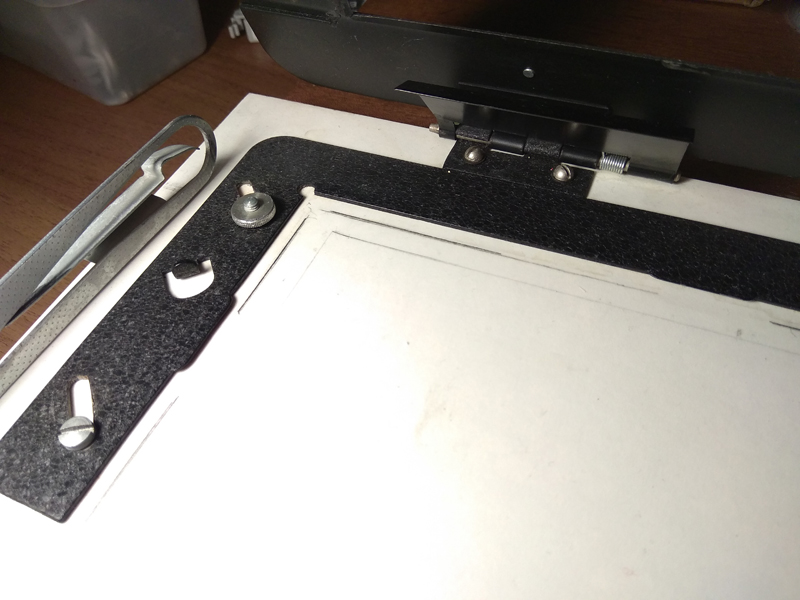

Кадрирующая рамка 30х40, почти даром. Что за дефект у неё так и не понял. В любом случае, за такие деньги можно и подшаманить его самому :)
https://www.avito.ru/sankt-peterburg/fo ... 2056782970
СообщениеДобавлено: 10 янв 2021, 20:33  Заголовок сообщения:
Сообщения: 1217
На фото, конечно, почти ничего не понять, но вроде потерян/сломан один зажимной барашек фиксирующего уголка и вроде как что-то с петлей
СообщениеДобавлено: 10 янв 2021, 21:07  Заголовок сообщения:
Сообщения: 4842
У меня такая же рамка. С барашком не уверен, у меня так же, а вот на петле не видно подпружиненного фиксатора бумаги.
Может быть намекают на погнутый кронштейн фиксирующей петли, но так он легко гнётся, руками можно поправить.

СообщениеДобавлено: 10 янв 2021, 21:52  Заголовок сообщения:
У меня такая.
Требует глубокой модернизации, чтоб хоть как то пользоваться.
Помню возился с ней больше чем с Крокусом наверное.
В конце концов просто намертво 30х40 по моему зафиксировал
СообщениеДобавлено: 11 янв 2021, 00:38  Заголовок сообщения:
Сообщения: 4842
fankenstain писал(а):
У меня такая.
А что с ней не так? Рамка, как рамка. Не хуже других советских КР. Свою функцию выполняет - кадрирует. В чём у вас с ней была проблема?
СообщениеДобавлено: 11 янв 2021, 02:12  Заголовок сообщения:
Я добивался чтоб ровные края были у фотки.
Специфика же такая, что в темноте практически надо вставить бумагу, но в родной уголок плохо вставляется. Бумага большая и достаточно мягкая.
Наращивал по краям планки направляющие. Чтоб на ощупь легко и точно можно было точно подоткнуть.
Следующая проблема-двигающиеся планки, с люфтом. При каждом поднятии они будут разные положения принимать.
По моему я их разметил на 30х30 и 30х40 так, чтоб красивые ровные края получились со всех сторон, и просто склеивал малярным скотчем в перекрестье и в местах где разметка на рамке, в зависимости от того, что нужно.
По идее ещё бы утяжелить в районе прекрестья, но уже не стал заморачиваться.

Странно это всё. У меня таких проблем нет, ничего не люфтит и бумага хорошо ложиться в уголок. И линейки не сбиваются. А зачем в темноте, есть же красный фонарь?
Единственное что, если старая лежалая бумага с вогнутыми краями, то она деформируется на столе рамки- линейки её плохо прижимают. Но это скорее проблема старой бумаги, а не рамки, тем более за такие то деньги :)
СообщениеДобавлено: 11 янв 2021, 11:05  Заголовок сообщения:
Я просто отвлечённо поделился впечатлениями. Бумага только свежая. А при красном фонаре не будешь же пристально разглядывать, совпали ли метки, ровно ли встала и пр, надо чтоб движением одним-бац и на месте) Обратите внимание, на фото планки тоже криво стоят.
Но всё поправимо.
Рамка 30х40 за такие деньги-очень хорошо) Надеюсь достанется тов. Макару. Думаю, что даже с пересылкой будет дешевле, чем делать нечто подобное самому.
