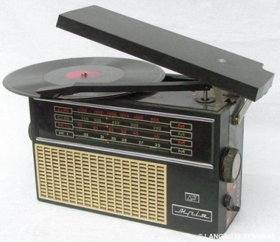

СообщениеДобавлено: 06 июл 2020, 21:13  Заголовок сообщения:
Зарегистрирован: 25 июн 2009, 09:11
Сообщения: 24
Откуда: Днепр
c685ed8463e445b5aac5cabf0772766f.jpg [ 143.92 КБ | Просмотров: 6115 ]
Сегодня получил интересный радиоприемник Гауя. "Портативный транзисторный радиоприёмник "Гауя" с I-кв 1961 года выпускал Рижский радиозавод имени А.С. Попова" (http://www.rw6ase.narod.ru/00/rp_p/gauja.html). Это первый портативный транзисторный приемник этого завода и пожалуй первый в данном классе крупносерийный в СССР. Хотя их должно быть еще много, но в хорошем сохране встречаются весьма редко.
Несмотря на севшую батарейку, вполне бодро принимает то, что можно услышать в дневное время, а именно, польскую первую радиостанцию на ДВ и приводные маяки на СВ.
https://www.youtube.com/watch?v=q-JayxxVaqk
СообщениеДобавлено: 06 июл 2020, 22:19  Заголовок сообщения:
Сообщения: 21667
URK писал(а):
К чему этот неочищенный от грязи монстр, скачанный с сайта? http://www.rw6ase.narod.ru/00/rp_p1/mrija_rl.html
Хотя бы не лепили мое сообщение к вашей картинке, вроде никакой связи нет.

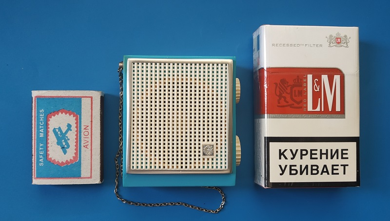

СообщениеДобавлено: 23 авг 2020, 00:25  Заголовок сообщения:
Сообщения: 21667
Сегодня покажу малыша "Космос-М" с одним диапазоном средних волн. В те далекие советские времена, конца шестидесятых, он стоил 36 руб 35 коп, не каждый бы купил.
Достался нерабочим, выбирал по внешнему состоянию. Устранил "непропайки", заменил "электролиты" и приемник ожил.
После замены "электролитов"
С питанием пока нет окончательного решения, но рискнул зарядить аккумуляторы, которые были в комплекте. Выпуск I.01, были полностью разряженные, но в итоге заряд взяли.
А так он "голосит", причем, принимает все станции, что и его старшие собратья.
