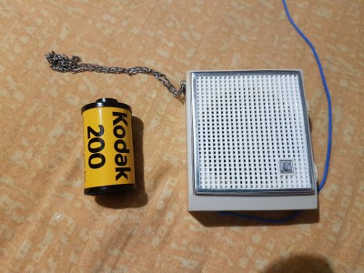

Вот приобрел себе этого малыша Космос-М днем однако молчалив ночью начинает что то принимать конденсаторы ещё не менял только заказал придут поменяем посмотрим на сколько лучше станет
20200517_2231391.jpg [ 754.34 КБ | Просмотров: 5727 ]
Хорошо сохранился малыш. СВ или ДВ?
Селгу ремонтировал, оставил все детали старые. Единственно, триммера пришлось отмачивать спиртом, "прикипели". Голосит громко, почти как Спидола :) Сегодня двадцать станций на СВ насчитал, правда одна четырежды дублируются. В ваших краях, наверное, есть что послушать.

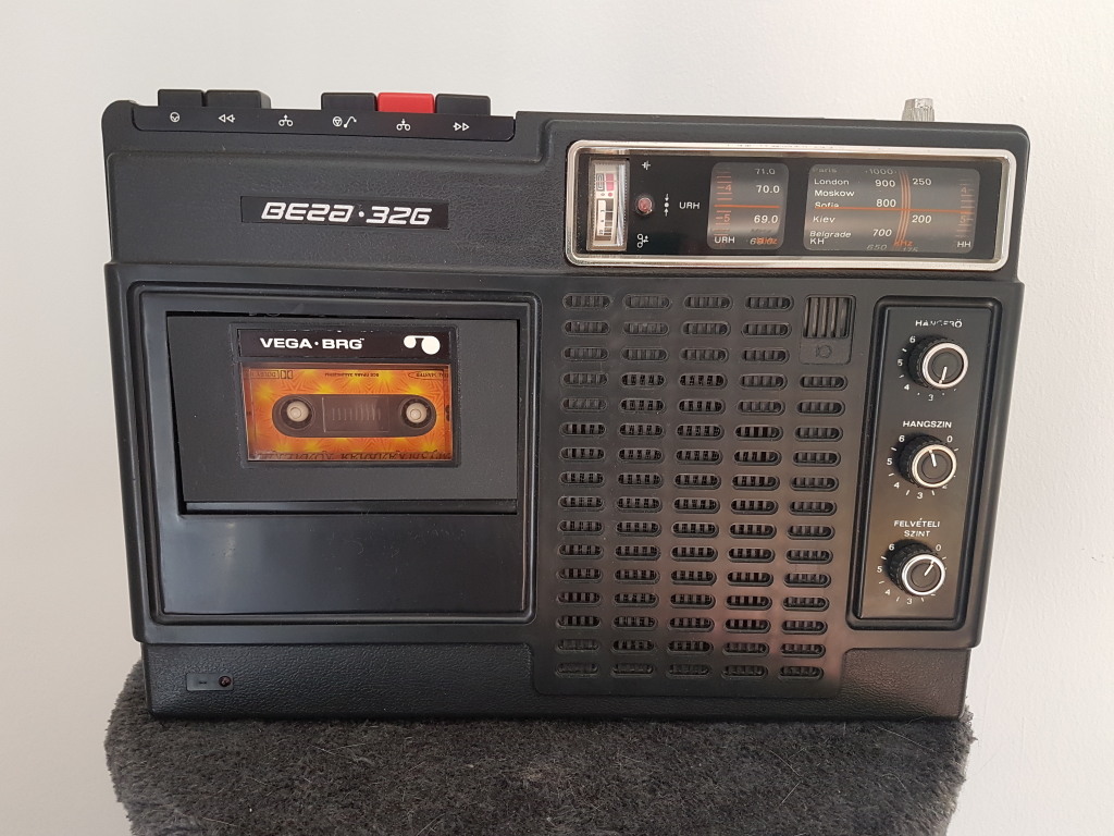

Вот по случаю ещё прикупил
20200519_190805.jpg [ 577.77 КБ | Просмотров: 5647 ]

У меня СВ только к вечеру оживают, днём только шумы
На Веге заметил такую шутку на 69,5 МГц прослушивается станция которая идет на 90,3 МГц
это так сильно просели кондеры и элементы или такое сильно переотражение сигнала сама станция транслирует под 90 КВт
Вега неперестраивалась все болты ещё под краской заводской
Вега принимает зеркальный канал, частота которого равна разности между частотой станции и двойной промежуточной частоте. Т.е. 90,3 - 2х10,7 = 68,9 мГц. Так что ваша магнитола исправна, ну разве что немного сбита шкала.

Сообщения: 96
Откуда: Hamburg
Согласен
