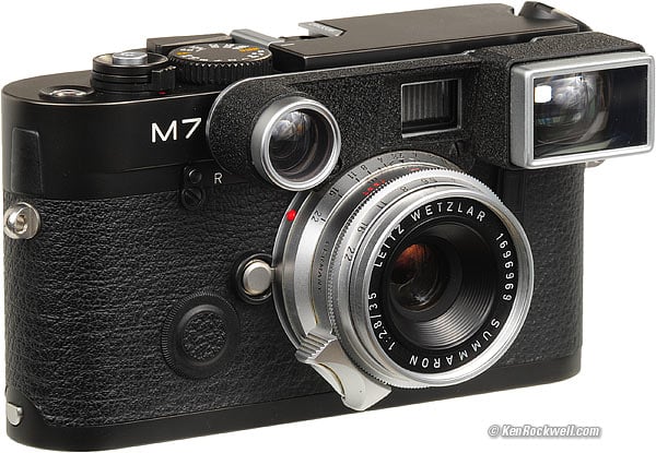

Я вот тоже сумаронон себе присматриваю. на е-бай что-то дорого, 600-1000. подойдет ли данная линза на поздние лейки и на конику гексар?
И еще они есть, 2.8 и 3.5. М версия и М39. Есть отличия? какой лучше присматривать?
Пруфпик от Кенни, который тоже бывает полезен:
На гексар тоже встанет очкастый, на бессы и иконы - нет.
2.8 и 3.5 - очевидно разные оптические схемы, новая и старая соответственно.
Остальное - исполнения корпуса: резьба/байонет, очки/безочки.
