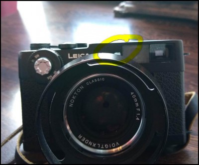

СообщениеДобавлено: 31 июл 2021, 22:23  Заголовок сообщения:
Сообщения: 8416
Добавлю такую штуку. С началом эксплуатации Ноктона 40/1,4 заметил, что затруднилась наводка на резкость, хоть я и не часто это делаю. Думал, хана призме. Ан нет, виной всему бленда. Перекрывает часть окошка. Не ожидал.
IMG_20210731_161659264.jpg [ 57.21 КБ | Просмотров: 7719 ]
СообщениеДобавлено: 02 авг 2021, 13:07  Заголовок сообщения:
Сообщения: 1068
Откуда: Первопрестольная-с
Так это давно известная "болячка". Я на своем протачивал надфилем окно в бленде, оставив только тончайший перешеек. Потом чернил оголившийся металл.
На блендах объективов меньшего диаметра такой проблемы практически нет.
СообщениеДобавлено: 02 авг 2021, 13:32  Заголовок сообщения:
Сообщения: 8416
PannnnOptikum писал(а):
... Я на своем протачивал надфилем окно в бленде, оставив только тончайший перешеек. Потом чернил оголившийся металл....
Подпиливать, чернить, - это для меня экстрим, буду резинку ставить.
