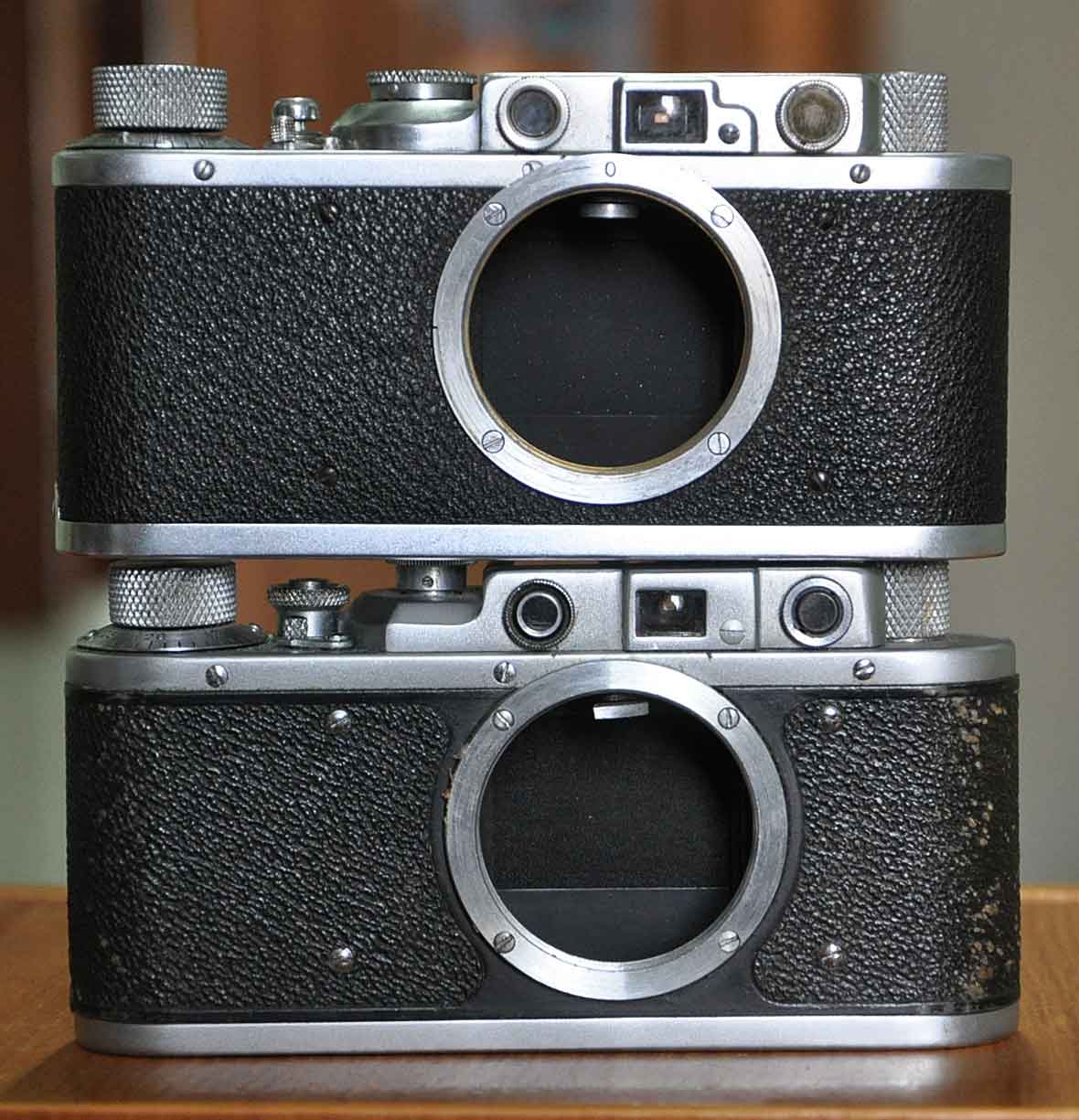

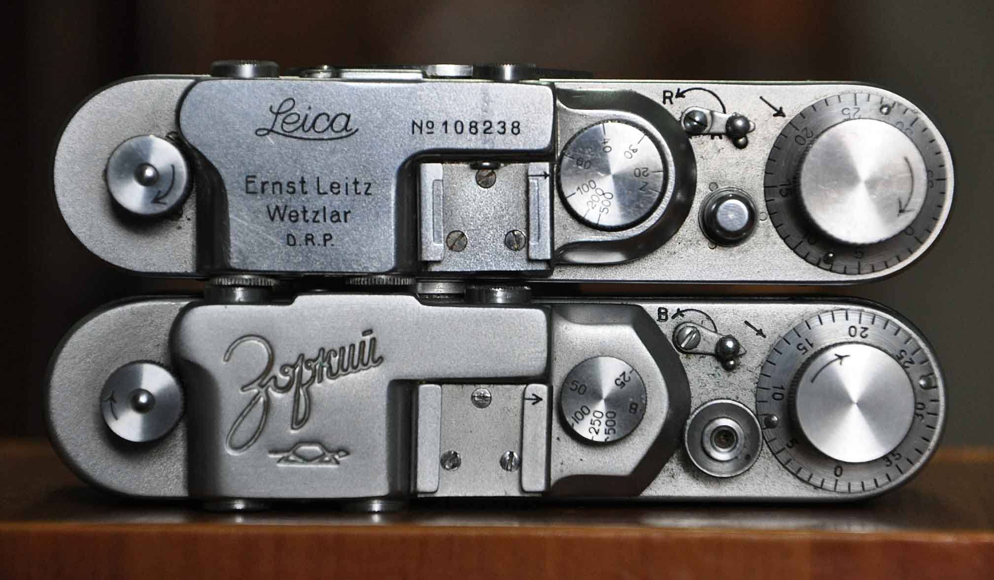

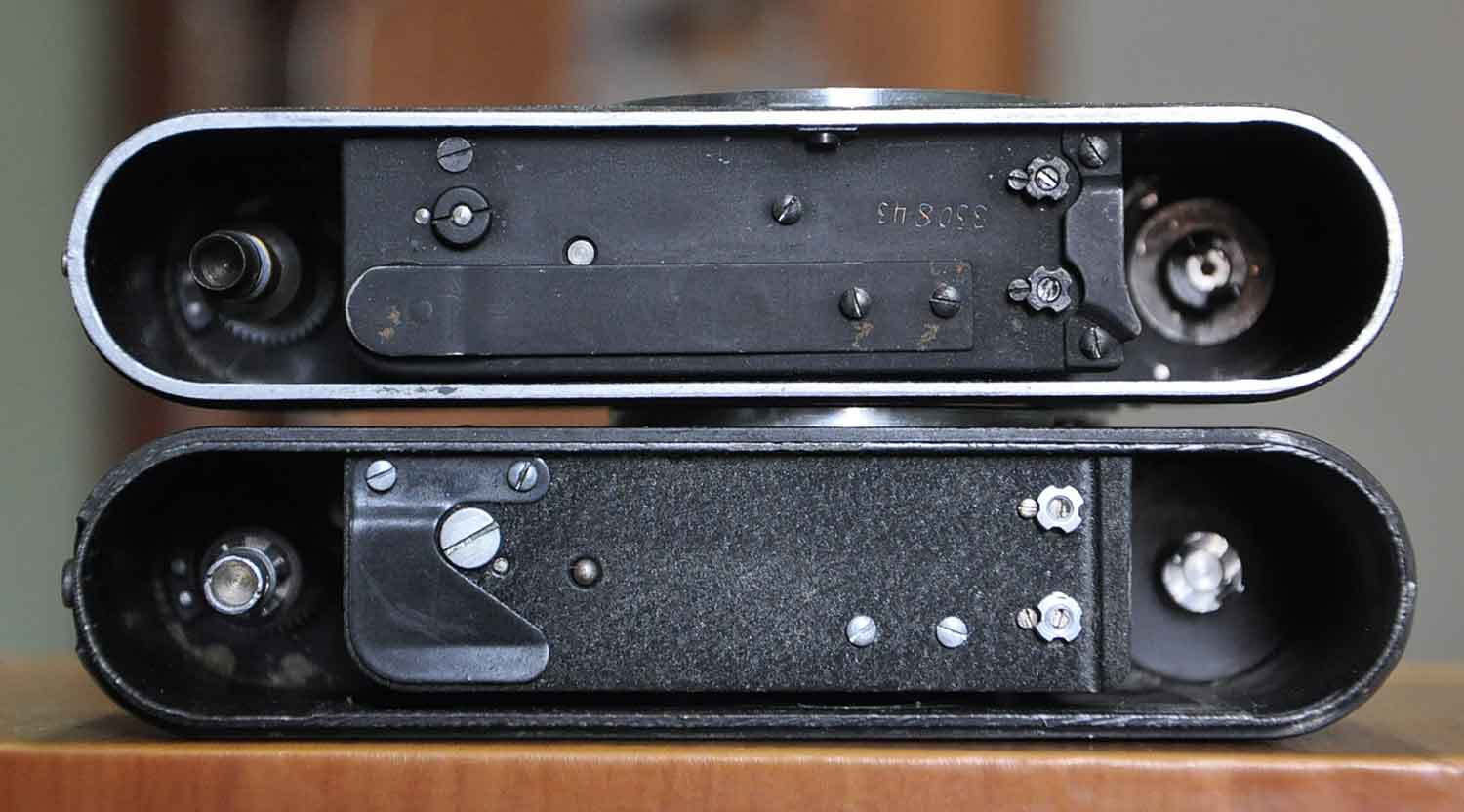

Здравствуйте Уважаемые Дальномерщики! Посетил Ваш клуб, чтобы убедится в подлинности моей Лейки, здесь обсуждаемоемой... Почитав ваши коментарии, я не нашёл веских и конкретных даказательств что это "фуфло"... Веё какие-то догадки. Да, объектив возможно и новодел, но это не говорит о том что тушка - подделка. Выкладываю новые фотки для сравнения Лейки и Зорького... Лейка -вверху :)
Если для идентификации нужны ещё снимки сделаю...

Зоркий Вы не тот выбрали для примера, нужно было с номером до 100 000 примерно. А так все нормально вроде.

Представленная камера, судя по серийному номеру 1934 г. С моей тушкой Leica II 1939 г. есть три отличия:
1. У моей тушки кольцо выдержек меньше диаметром;
2. Окно дальномера в правом верхнем углу не выщерблено, а просто скруглено (у моей тушки);
3. Не знаю как это называется, вообщем при снятой нижней крышке есть пластина (отжимается при спуске затвора), у моей тушки левый край пластины имеет каплевидную форму.
Несмотря на это, мне кажется тушка настоящая.

Если не трудно,пожалуйста сфоткайте и покажите, как выглядит Ваша Лейка в тех-же ракурсах
