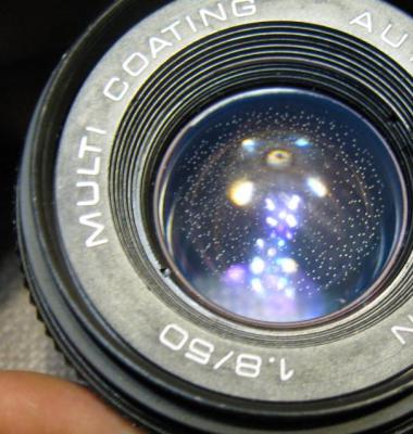

купил вчера объектив ЛОМО. Недоглядел.
Предлагаю эту заразу на всеобщее обозрение. Все, кто давно в теме и так все знают, а кто недавно - будет полезно . Врага надо знать "в лицо".
Насколько я знаю, способов борьбы с ним ( без снятия вместе со слоем, который он поразил) нет.. раньше шли разговоры еще про жесткое УФ излучение, но это не поможет, возможно только остановит развитие.
ну и в сети этого добра валом. Будьте внимательны, коллеги.
http://kaddr.com/wp-content/uploads/201 ... -linze.jpg
http://www.penta-club.ru/forum/uploads/ ... _thumb.jpg
http://img-fotki.yandex.ru/get/4310/orr ... fc5_XL.jpg

СообщениеДобавлено: 22 окт 2013, 17:55  Заголовок сообщения:
Зарегистрирован: 08 июл 2006, 00:10
Сообщения: 1307
грибок deleted вышеобозначенным способом.
теперь остался один неустранимый дефект - проступила ( или стала видна(?)) туманная "пятнами" деградиция просветления на передней поверхности линзы.
Видимо она захватана или залита чем-то была, и загрязнение химически соединилось с просветлением, для применения некритично, но создает неприятную "дымку". Вот она видна при взгляде сбоку на верхних снимках :
ну и напросвет
